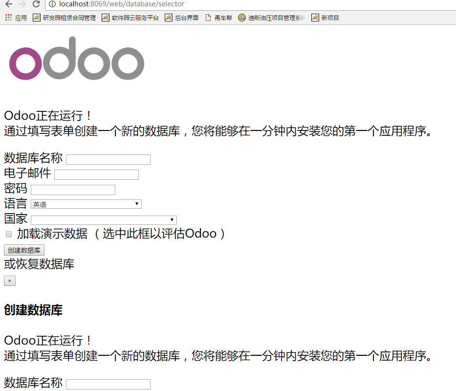

  • odoo跑起来后,在创建数据库界面,样式异常
    K
    1.有可能是的lessc样式加载有问题。 2.尝试清除下缓存 3.如果是windows系统下的时候,有的时候会出现这种问题,尝试无视这个页面加载正常进入odoo在返回登录界面一般会恢复正常
