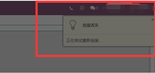

    odoo在250-300左右并发时,用户操作容易掉线,请问出现此问题的原因有哪些呢
    如图
    ![替代文字](24b8cbfb-77eb-4df6-ab84-17b19072975e-image.png 图片地址)
      你没有告诉我们,你是怎么部署的Odoo,部署的机器的配置,Odoo的版本,log信息。
      没法帮你猜啊。

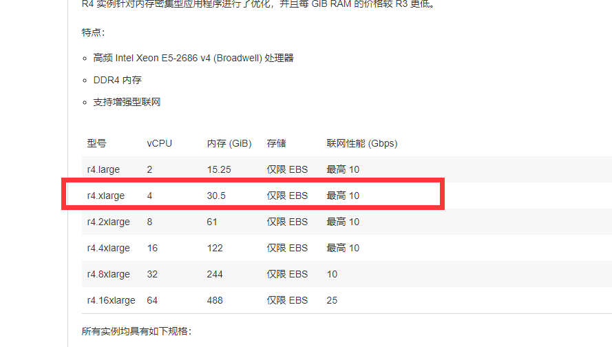

          在 回复了 digitalsatori 最后由 编辑
          odoo版本是Odoo10的, log日志的话没有明确的错误信息

              写于 最后由 digitalsatori 编辑
              你这个配置支持300并发差得比较远,至少3台这样配置的机器,然后做负载均衡。或者选r4.4xlarge.
                不过我怀疑你说的并发数,如果并发300的话怎么样也应该是几千个Odoo使用用户的实例。国内有这么大的案例?
                  @digitalsatori ;项目是集团性的,全国使用同一服务器,比如报表几百个单元格使用公式系统,异步请求服务器,然后返回,就容易造成掉线的情况,
