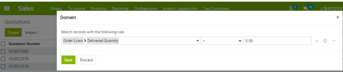

    分2条筛选,
    1:Tags is equal to product
    2:Tags is equal to soft,
    然后 根据上面的 Match all 就是 需要满足上面2个条件,就是and 了,
    用一条筛选 2个条件 就是 or 。
