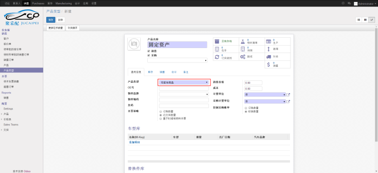

    1. SKU产品里增加固定资产,并将产品类型选择可库存的商品。直接保存。
      由于可能图片上传有问题,先就这么放这了,如果显示不了回头再补充。

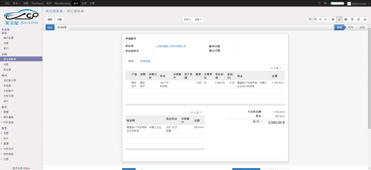

    2. 财务模块里找到发票,做一张采购发票,选择购买固定资产的供应商,分录里选择产品固定资产,输入实际的金额。

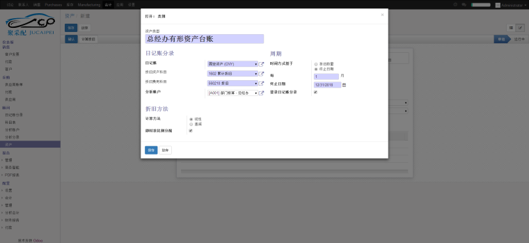

    3. 点击资产模块,创建资产分类,我的做法是将每个部分单独做个有形资产的分类,这样可以保证各部门能够独立核算
      需要特别注意的是,计算方法是线性,时间方法是终止日期,国内金蝶或用友在这方面是平均按月操作,我们这里周期写1个月。

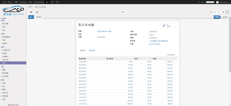

    4. 返回到资产主页中来,将资产信息完善,特别注意要把关联的供应商和发票关联上。保存之后可以看到折旧的看板信息,没有问题点击确认。

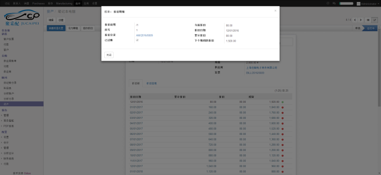

    5. 确认后我们可以看到红色的标识显示出来,一般我们可能要吧当期的凭证点一下,变成绿色,这个时候凭证就出来了。
      正常的话下月1日就自动的将固定资产凭证生成出来。
