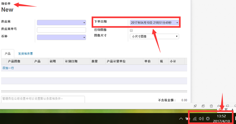

    电脑时间也是东八区,设置也都对了,但新建订单,时间就是会快8小时,听高人说了,是历史遗留问题,难道没有方便的解决方法

      你把快8小时的界面发一下呢?
      你不会是从数据库里看的吧?

          @mrshelly 请看,真真切切,是快了8小时,至今无解。
          linux系统正常,win10时间会快替代文字

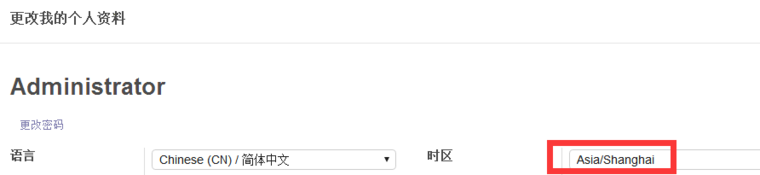

            检查一下操作用户的时区设置,在用户的Preference设置里
            E 1 条回复 最后回复

                E 离线
                E 离线
                eremiter
                odoo的首选项,选择 asia/shanghai 上海时区,这个有错嘛

                      你这个错得有意思。我估计在数据库里就已经不是UTC时间而是UTC+8的时间,因为你显示出来的是UTC+16的时间。说明客户端是在UTC+8的基础上+8小时了。
                      有安装过其它什么模块吗?如果方便的话,安装个PGADMIN,用它看看数据库里的记录。

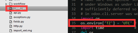

                        jeffery
                        #11
                        这个问题的原因是‘有些模块没有将时间以utc格式存回数据库’
                        具体,请阅 http://www.cnblogs.com/odoouse/p/5523275.html

                          @jeffery 在 win1- + odoo10中,新建订单时间快了8小时,要如何设置 中说:
                          @jeffery 去扫了一下10.0代码,仍然有一些你提到的系统默认值的时差问题。🐂👍
                          不过楼主提到的问题,好象是那些magic field的,与您提到的问题不一样,应该是另有原因。不知道有没有装了第三方模块。

                            @eremiter 界面上显示 的时间 根据用户的时区 调整过, 数据库里面存储时,一律用 utc-0存储, 例如 用户个人设置时区为 东8区, 而数据库里是 13:52 换算为 东8,界面上显示 21:52
                            出现这个问题的原因是, 订单保存到数据库时,时间 13:52 直接存 的, 而不是 换算为 5:52 存
