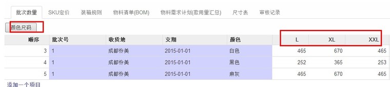

    一个form表单中,有个子表,我在子表中,添加了一个wizard按钮。在弹出的wizard中,我要添加一个按钮(改变某个字段的值),但是,一点按钮,向导框就消失了。求大大们给个方法

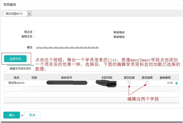

        @Joshua Thanks,学习了,这样相当于设置值后,再重新打开这个窗口。我还想问一下:我这个wizard对应的model中有个many2many的字段,现在业务上需要先选择many2many的记录,然后在这个many2many的list视图中设置其中某两个字段的值,这个该怎么做呢?
        '选择学员'按钮点击返回一个list窗口后,这个wizard窗口就关掉了,而且返不回,我看了下many2many的js,它们是有保存原界面再打开,我不知道,这种按钮打开的新窗口有没有现成的直接实现这种功能的。

            @ieitzyb 谢谢提供思路,不过也不行。这种业务与多步骤向导业务很类似,各位大大帮帮忙呗
