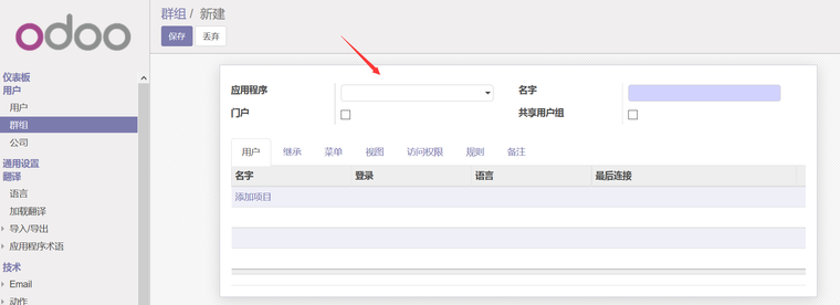

    在用户那儿分配权限的时候,看到只有应用才会在下拉列表
    模块能分配权限吗?或者怎么把模块变成应用?

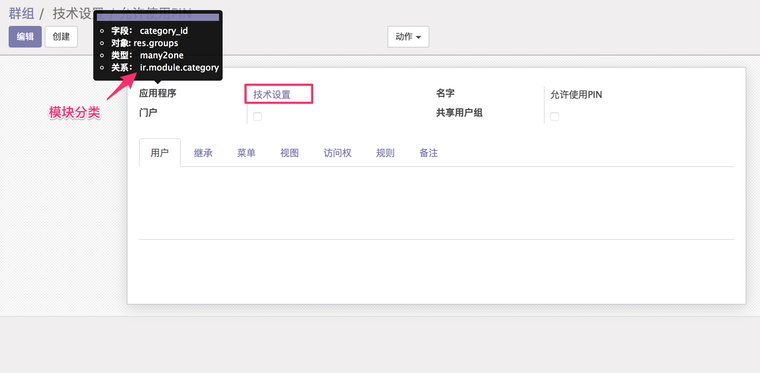

        好像可以了,但是不知道0_1490779827470_upload-a3c4fe56-73ea-4bc5-9b74-bd23c8d91da9
        这里的应用程序什么意思?群组要归属于某一个应用?

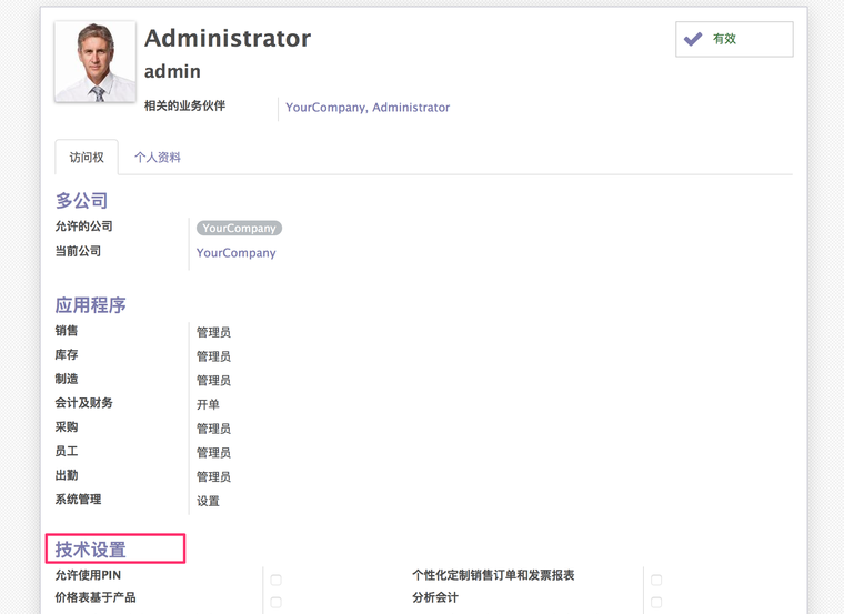

          看下图,这里应该翻译成“应用分类”或者“模块分类”
          在用户权限设置界面上的显示位置:
