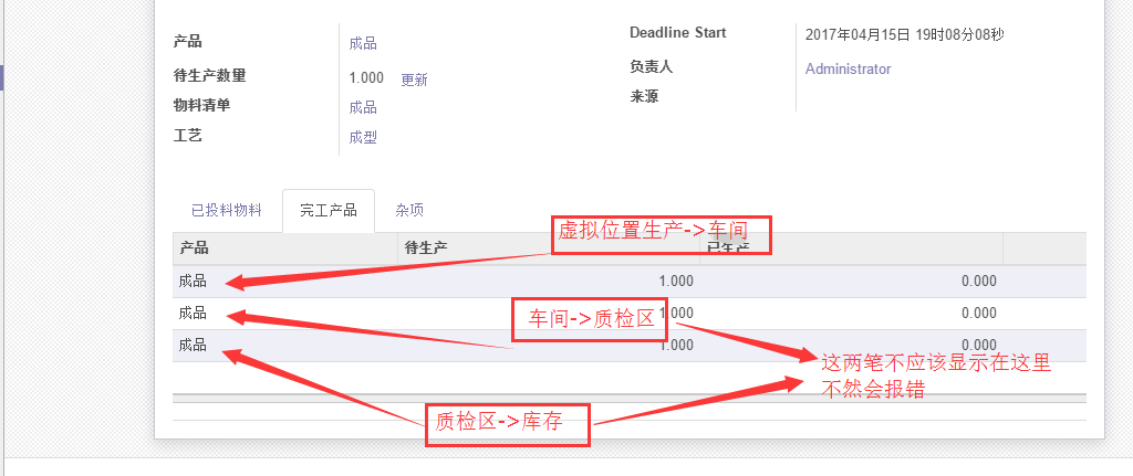

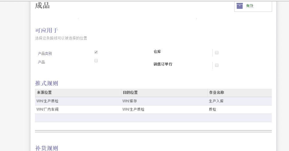

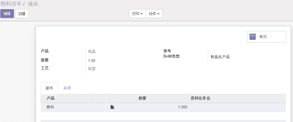

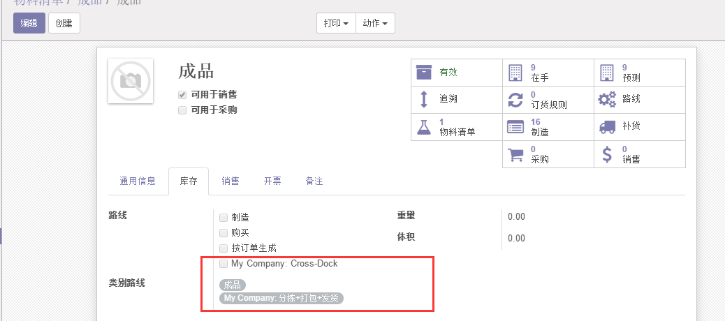

    在测试Odoo10.0生产的时候,用到推式规则
    目的:制造订单创建后,自动生成以下单据:
    1,车间到质检区的质检单
    2,质检区到仓库的入库单
    设置如下,BOM:
    成品的类别关联路线:
    路线设置
    这样,在MO保存后,会生成质检单和入库单,没问题:
    但是在制造订单的产成品页签,会有三笔库存移动(应该只有一笔虚拟位置生产到车间)
    1虚拟位置生产 到 车间
    2车间 到质检区
    3 质检区到库存
    其中2,3的库存移动 不应该显示在制造订单上才不会报错:
    然后在报工时就报错:
    我记得在之前测试的推式是不会产生这样的问题的,有朋友遇到过嘛?还是说设置有问题,谢谢

      @wanga18408 在 Odoo10.0生产Push Rule(推式规则)相关问题 中说:
      工时就报
      是因为 push rule 复制 成品的移库时,复制了 生产单 引用
      注:
      生产单与 成品移库是 通过 stock.move 上的 production_id 字段计算
