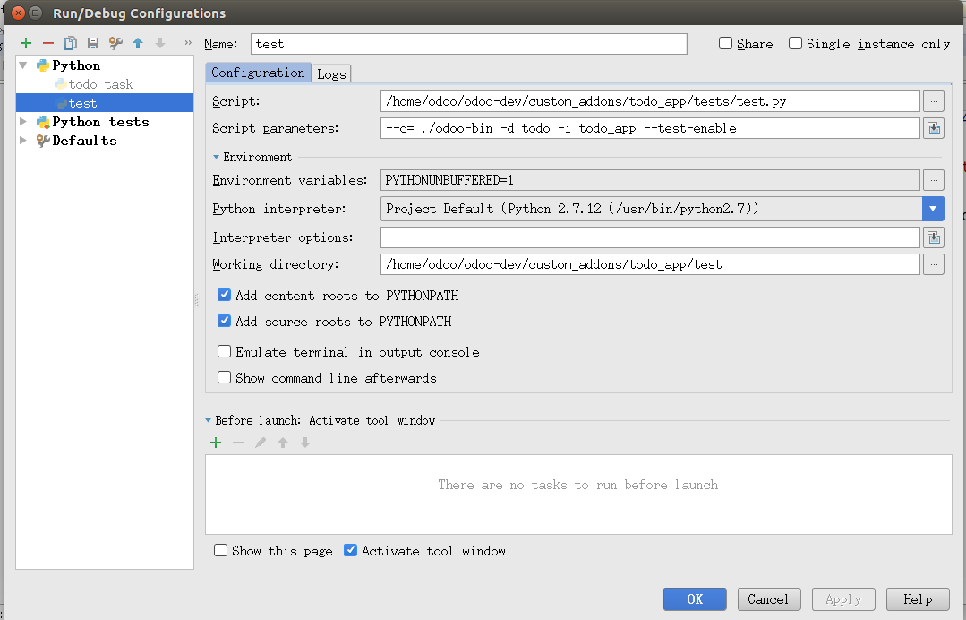

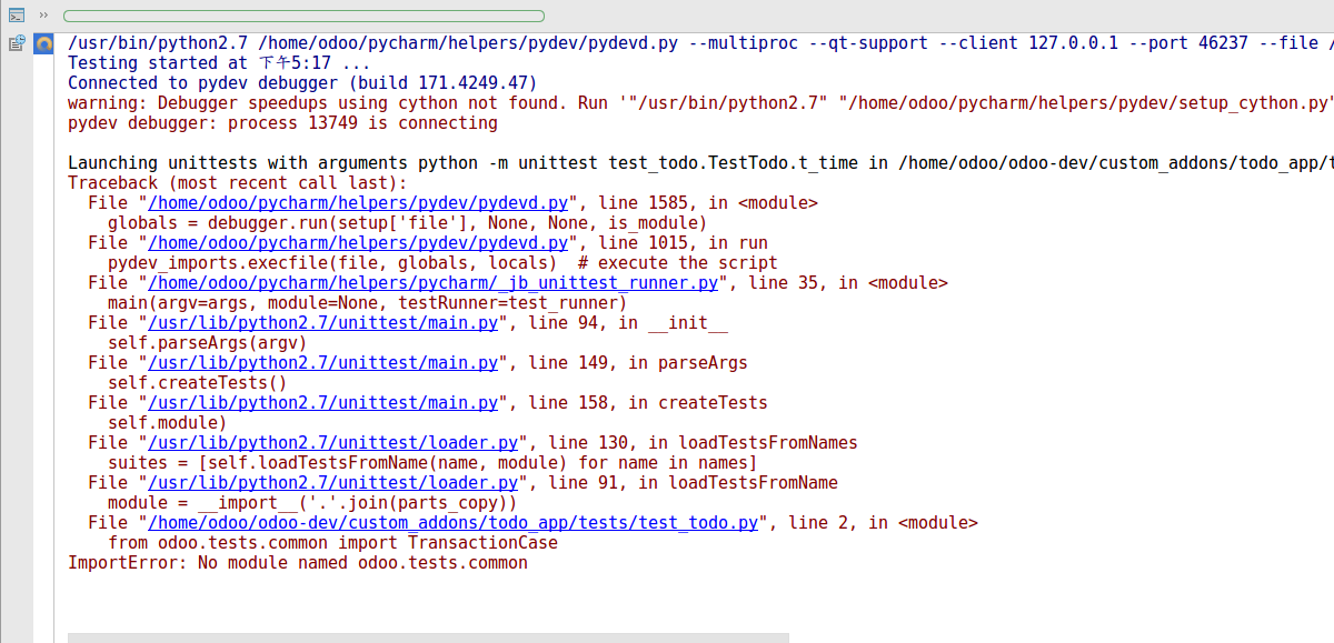

纠正个问题:上面把python跟odoo搞混了,使用的是odoo框架,进行python测试的。而且测试的项目中其他模块有用到odoo的类库的,但是odoo的类库路径不正确,所以报错,找不到对应的odoo模块的。

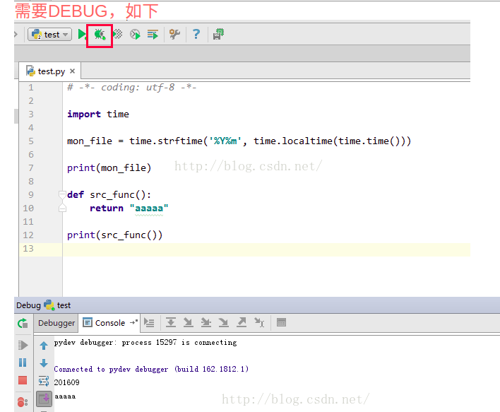

解决:如下代码,在一个空项目中,或者是odoo项目的路径引用正确的项目中,点击运行或者debug可以正常显示结果的。
但是,函数不能放在类里面的,这个需要再了解下。# -*- coding: utf-8 -*- import time def t_time(): tick = time.time() return tick # print(time.time()) print(t_time()) print("当前系统时间是:"+ str(t_time())) -

对于你将函数放到类里报错,是因为在类里的函数是类的“方法”, 它跟一般函数的区别在于其至少要有一个参数,一般命名为
self, 这个参数实际传递的是类的实例。 -
