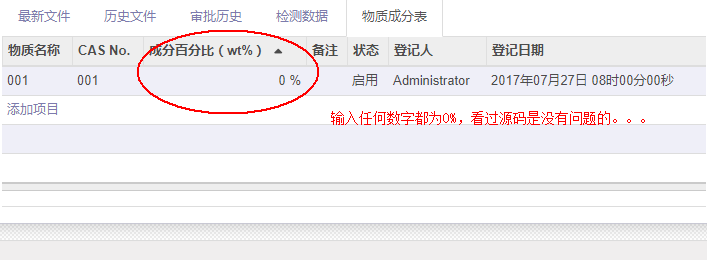

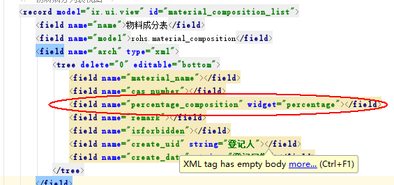

                            @joshua 你好,我在odoo10里面使用了,但填入线束后直接的转为了0.00%,不知道为什么,我看了源码也没有错啊。0_1501133011895_ab47d2a5-5c47-4620-85d6-05aa3cc561c4-image.png
                            图片的代码截图和效果截图。
                            想请教下是什么原因。

                              Siyuan
                              #14
                              @鲍永道
                              // Form View
                              var PercentageWidget = FieldFloat.extend({
                              	template : 'PercentageWidget',
                              	render_value : function() {
                              		if (!this.get("effective_readonly")) {
                              			this._super();
                              		} else {
                              			var _value = parseFloat(this.get('value'));
                              			if (isNaN(_value)) {
                              				this.$el.find(".percentage_filed").text('');
                              			} else {
                              						(_value * 100).toFixed(2) + ' %');
                              在编辑状态下调用:this._super();的时候,模块自己写的xml没有加载到对应的this.$inpout变量里,
                              应该是9 和 10 的js 代码加载顺序有不同,
                              具体的要花时间看了。

                                恩恩,非常感谢。目前暂时的处理方式是直接使用小数来表示的,具体看两个版本的代码,目前我能力有限,应该不会具体去研究了。最后还是非常感谢你的解答,至少知道问题出在哪里了。
