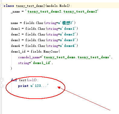

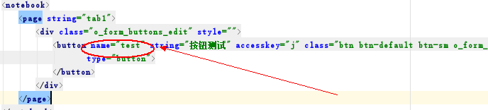

                这个是xml文件中定义的button
                另外button中的name就是py文件中模块下定义的方法,代码如下:
                我目前只是为了测试,所以没有写如其他的操作,只是为了解决点击按钮保存表单数据的问题。

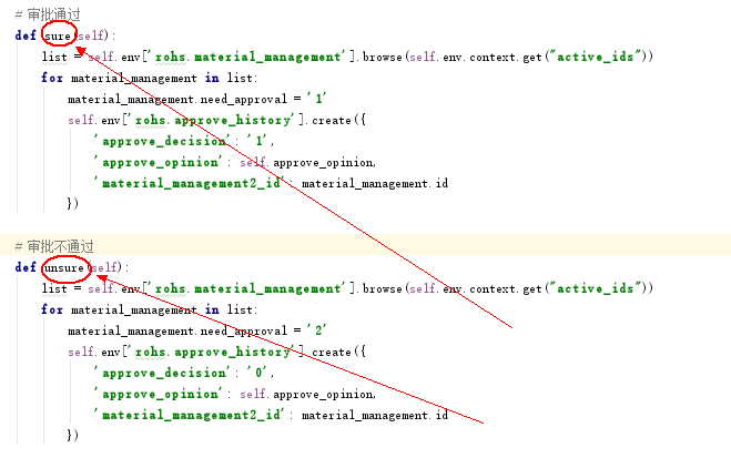

                  @siyuan 一般定义的name方法是用来操作模块数据的,我另外的方法代码:
