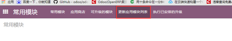

      这个模块如果是你自己做的话,需要在应用商店更新一下就有了

          回家按你说的debug模式下,更新应用商店,自己写的模块可以在模块列表搜索到了。谢谢,谢谢。

              @1234567 没在列表显示的模块,要确认下模块的__init__.py,__manifest__.py是否已经写了,__manifest__.py,里面installable是否为True。再看看启动odoo服务的时候log是否有警告、错误。

                  点击更新模块列表的时候有没有警告、错误信息
