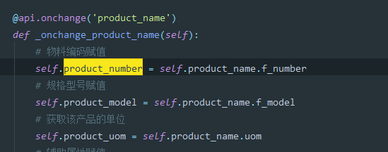

    做了一个字段A onchange出字段B,同时将B设置了只读属性;结果发现修改A时候 B的值发生了变化 但是保存不上,就是没有写入数据库;

            @1234567 根据产品名称控制明细行的所有数据,而有些字段是只读的。当onchange以后值是可以正常可取的,当点击保存后字段并未存储到数据库

                  @1234567 尝试了一下atrrs过滤,效果一样,在未只读之前是没问题的,当点击保存时值仍然没有保存住。
                  • K Kowky
                    H
                    H
                    @袭流苏2amor
                    我觉得那需要看看你@api.change('product_name'),以后视图onchange的字段显示如果正确,那需要看看数据类型和名称跟数据库是否匹配,可以在控制台打印出来看看,如果打印处理的数据也是错的,就不是写入的问题了.

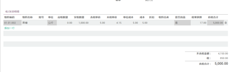

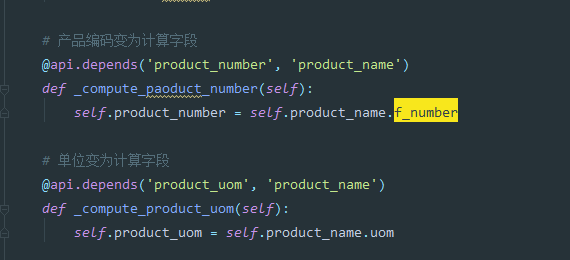

                      @1234567 数据都没有问题,换了一种处理方式,将需要只读的三个字段通过depends的方式做成计算字段了
                      0_1504252142479_5876072c-2d3e-4712-b9c1-9788790a0ab0-image.png 目前问题已解决,万分感谢您百忙之中提供思路。谢谢!

                              #14
                              @1234567 @袭流苏2amor onchange 不能修改readonly的字段不是问题是设计如此。
                              如果有这样的需求应该采用function字段
                              E 1 条回复 最后回复

                                  @eric2017 就是compute字段。参见:http://www.odoo.com/documentation/10.0/reference/orm.html#computed-fields
