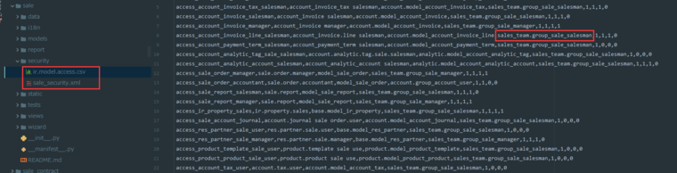

        个人建议,在写组id的时候最好把上级模块的名写上避免这些问题,还有在权限限制的xml中也会遇到这种问题

            0_1505468610055_46c5f5db-753d-431e-bc60-618c094bd23b-image.png 这两个文件中一般都会出现跟组有关的
              在 回复了 Kowky 最后由 编辑
              @袭流苏2amor
              懂了,权限里面,我一般是如果用户是在这个模型中定义的话,我就不写模块的名称.应该是写上会比较好.谢谢.
