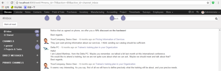

        我是想求证一下:用户登录Odoo10后,还没做任何操作时,服务器传给客户端的menu item有哪些?是只有顶层的menu item,等用户操作后才传相关的下一级menu item,这样逐层传呢?还是一开始就把整个系统已安装模块的所有menu item传给客户端(个人认为这样既影响登录速度、又占内存)?
        在odoo.conf设置log-level=debug_rpc_answer后,能收到不少反馈信息,但只能检索到以下menu_id信息,好像还不是菜单信息的全部。请大家再指点、指点,谢谢!

          ap1689
          菜单界面如下:
