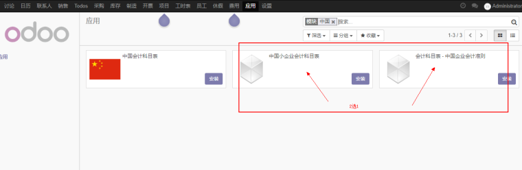

      重新创建个数据库,
      下图的,2选1,装一个试试:
