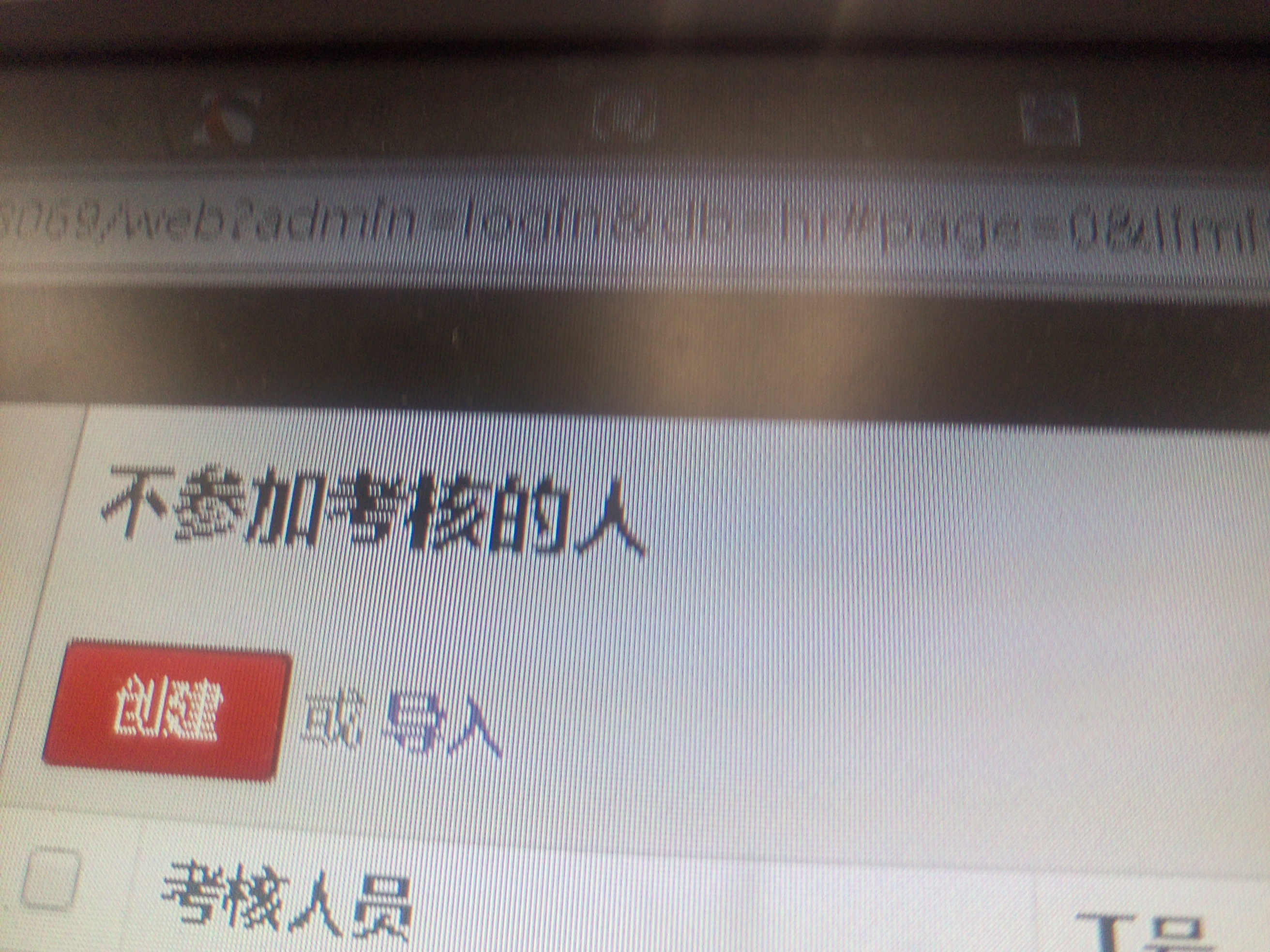

  4. 怎么让框架中的“创建”和“导入”这种自带的按钮不显示,

        @digitalsatori base_import安装了的情况下,怎么让导入导出不显示吗?我测试了一下,create="0“ 的时候,创建不在,导入不显示,
        如果我需要创建按钮存在,但是导入不存在呢
