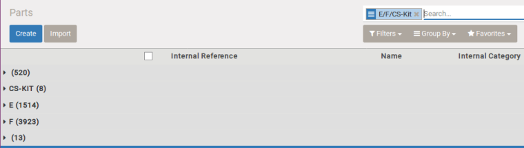

    前提:字段E/F/Cs-Kit是Selection类型的,值分别为E,F,CS-Kit三个。
    问题:在视图上group by字段E/F/Cs-Kit,结果如图,按理最多四个分组的,第一个空白的520条数据跟最后空白组的13条数据,有什么区别,什么导致的?数据有什么问题吗?

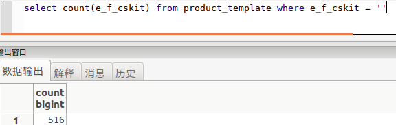

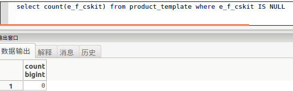

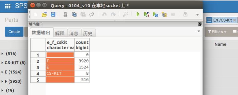

                首先:我确保在同一数据库中进行操作,数据差异对比如下:
                在视图中进行group by后跟数据库用count计算出来的对比:
                sql:select e_f_cskit,count(e_f_cskit) from product_template group by e_f_cskit ;
                数据库中sql命令查询为空字符串的数量:
                数据库中sql命令查询为Null的数量:
                是我sql错啦,还是什么原因?
