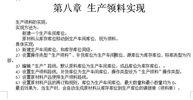

    我购买了粉刷匠的新版odoo手册,里面有关于生产领料和生产入库的设置步骤,不过看起来他的方法只能满足一个车间的方式,对于上述多车间流程还是无法使用;

          你所描述的生产过程是典型的生产管理过程。
          成品,半成品的生产管理是通过BOM的设置通过MRP运算来获得的,生产过程中对于多个车间的物料转移,加工工序的管理是通过工艺路线的设置来完成的,对于原材料的采购也是通过MRP运算根据需求规则的设定得到。
          如果你的问题是多个车间的工序过程的管理,那就多了解一下工艺路线和工单处理。
