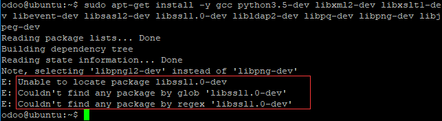

    问题1:在安装依赖时,libssl1.0-dev 提示安装不成功,如下图。但是,
    如果单独安装sudo apt-get install libssl-dev,可以安装成功的。再次进行上图的安装还是上面的提示的。好像没解决问题

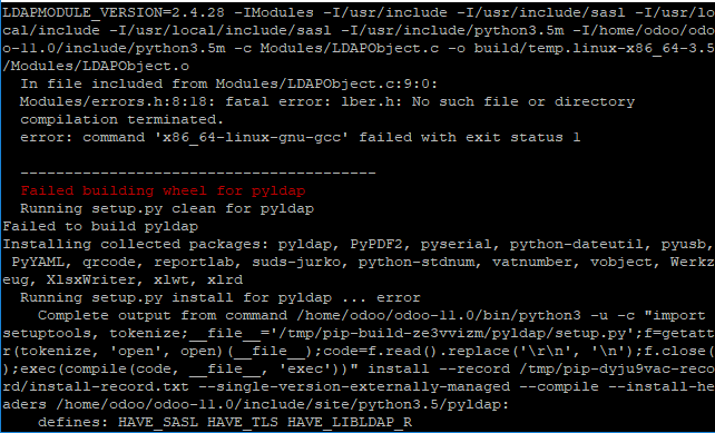

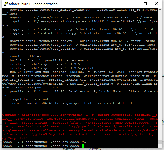

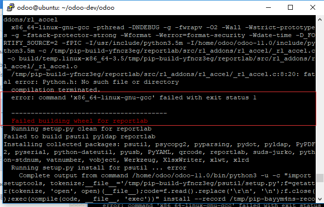

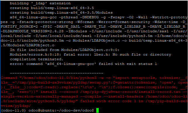

    问题2:后续安装odoo11中的requirements.txt会提示错误,是否跟上面安装不成功有关呢?怎么解决?
    第一个问题已然解决,第二个问题是在编译Python库包时没有找到Python头文件,
    试试:
    apt-get install python3-dev
    安装了python3-dev,还是报错如下:

    先独立安装libssll.0,然后把requirements.txt中的libssll.0给删除,最后再通过requirements.txt进行安装。

    缺少gcc编译的库吧?libxml2-dev libxml2 libxslt-dev libpq-dev libldap2-dev libsasl2-dev libevent-dev 装上试试
