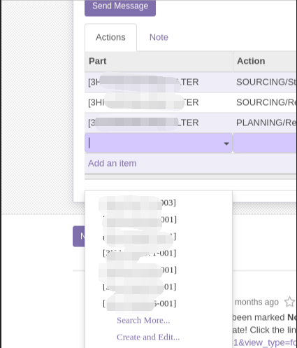

    1、有没有方法可以确定下图所示的Search more,跟Create and Edit more打开的视图对应的xml id?
    2、如果重写过该视图的话,怎么覆盖原先的视图进行该视图的重写而不继承?
    补充:是为了找到原始的引用视图进行修改用。

      @hui 可以通过context属性指定视图,要找原始视图的话,如果非显示指定,那么就是第一次定义该类视图的那个,或优先级数字最小那个。
      eg: <field name="user_id" context="{'tree_view_ref': 'model_name.xml_id'}"

        我这个是继承的视图,我用了你说的用context指定视图,但是显示的还是官方的原始的视图。

          你的是对的,我第一次没有成功是因为这个还跟位置有关的。需要哪里正确显示,就要在该视图的该字段上加才行。
