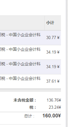

    如图,找不到设置货币符号的在数字前后位置的选项。求教。
    是不是要修改视图
    版本:Odoo 10.0-20180306 (社区版)

        错了,错了,悔改:@ieitzyb 在 如何设置货币符号的位置 中说:
        开发者模式,语言项里。
        过了这些时间,刚切完菜,想起来,答错了。
        假设没有安装会计模块下,公司一定是有对吧,那就去设置公司 - 币种,链接点开这个币种就对了,下图:
        F 1 条回复 最后回复
            开发者模式,语言项里。
            谢谢大大门:thumbs_up_light_skin_tone:
