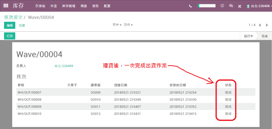

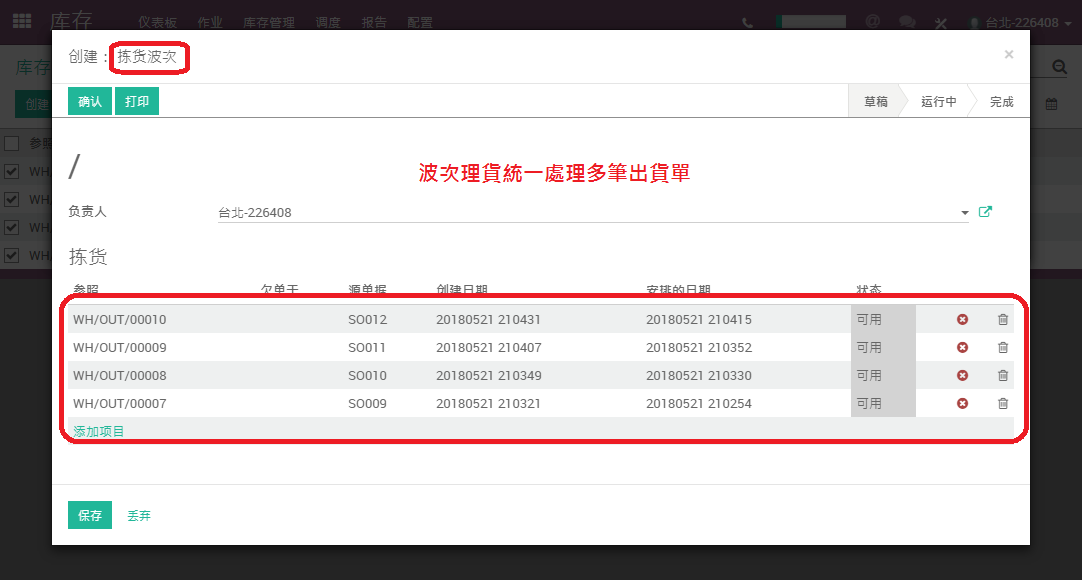

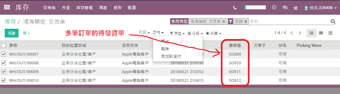

    以高效的管理应用,来处理多笔订单的收货作业和出货作业
    • digitalsatoriD
      非常感谢@226408 的操作说明,你的图解说明清晰明了,赞👍一个。
      波次理货作业(picking wave)的典型应用场景是,公司有固定频率的集中收发货周期。比如:生鲜食品快递业务为了保证食品新鲜度,在每天下午不同的时间段分三次集中发货作业。我们就可以把订单的发货按优先级顺序归集分配到三个不同的Picking Wave中批量操作发货。
