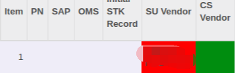

    需求:两个字段值不一样时,显示背景颜色(如图1)
    试验:
    1、在字段上面直接加style='background-color:red;',(编辑状态下的input框没有颜色,但是会有背景的,如图2)
    2、自定义一个css的样式,在字段中增加class='xxx'.
    这两个都没效果。
    下图在网页上直接写样式style='background-color:red;'会有效果的,应该是没有添加对位置吧。
