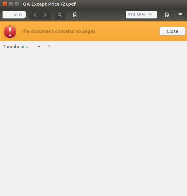

      @hui 或者是怎么可以使用report这个标签
        如下代码:report输入pdf格式的内容时,必须加<t t-call="web.external_layout">才会正确输出数据,不加这个或者写成web.html_container都不会成功输出数据的。
        把这个官方的模板换成自定义的页眉页脚,也是没有数据输出的。如下图。这个是什么问题?
        ps:如果改成html的输出格式的话,加或不加页眉页脚的模板都没有问题的。

          @hui
          在odoo11的report中,跟10不同的是,如果pdf格式的report使用官方的页眉页脚的话,数据是放在class="page"中的,但是对于使用自定义页眉页脚的话,就不起作用。(odoo10不管使用官方的还是自定义的模板,数据都是放在class="page"中的)
          odoo11中如果使用自定义的页眉页脚模板,展示的数据应该放在class="article"中的。
