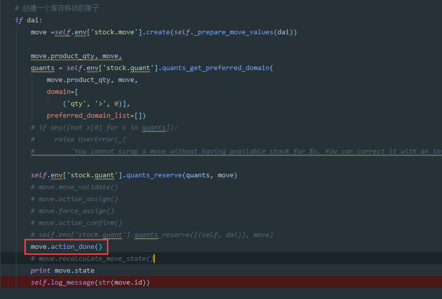

    不知道为何调用action_done这个方法就是不起作用!
    忘路过大大神不吝赐教

      位请教个问题,当我新创建一笔库存移动单时,调用原有action_done 方法时发现,该新建移动单的状态就是 新建状态,而原有系统的库存移动单 只要调用该方法就会 自动移动产品 并变成完成状态,那位大神能指点一下

        😧 😧 😧 😧 不深入研究。。。没执行action_assign 就想action_done ..好好看源码吧。。
          move 的action_done方法执行的第一步是将处于draft状态的move执行action_confirm。就是将move确认的过程。所以你的问题应该变成:为是么我创建的move不能被确认?
          这样你只要仔细看action_confirm的逻辑就能找到答案了。

              您说的这几个方法我都尝试调用过了,移动单的状态也可以变更到等待确认状态或者是确认状态,但是执行action_done后就是不能变成完成状态。看了下制造的报废方法调用方式,参考写了一下,仍然是上述问题。很奇怪!

                @静静 我上面的截图里面写了直接调用您说的方法了,效果是一样的!

                  @digitalsatori 发现问题所在了,总仓调拨得时候确实是有问题,设置成报废仓问题就解决了,主要还是配置仓库得时候 报废库位需要勾选!
