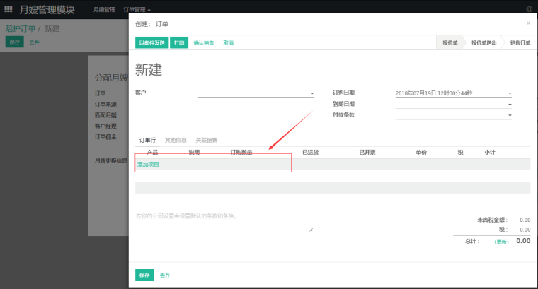

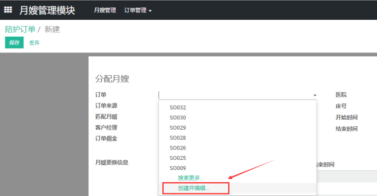

      就是在这个模块中点击创建并编辑时,自动添加上对应产品,不同模块,自动添加的产品不同,不需要手动去添加

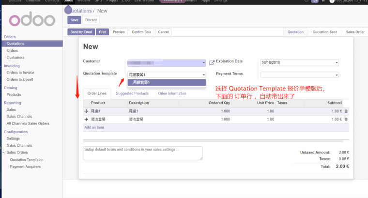

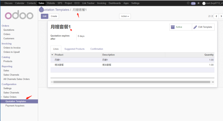

          @56410725
          有个 报价单 模版的 功能,挺有用的!!!
          选择 模版 后,能自动带出 模版中的产品。

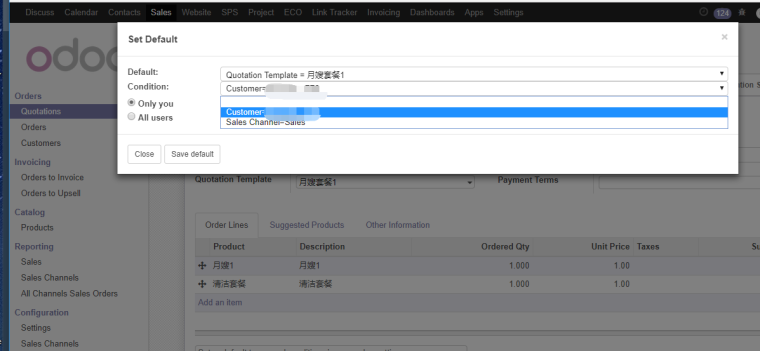

          还能为 不同的 客户 设置 不同的 默认 报价单模版。
          您可以评估下,是不是适用 你这个场景!

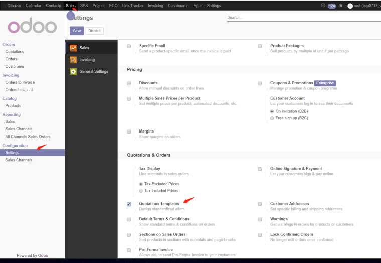

          注意:截图中的功能 应该是要 开启 开发者模式的:

                56410725
                @digitalsatori 订单里添加的产品是陪护服务,当初想过直接继承订单表单后添加信息,但是产品线很多,不同产品之间需要的字段差很多,技术水平有限,所以就把主要的项目单独拿出来做管理,目前领导就给了这个需求。。。
