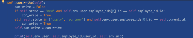

    我在判断当前用户是否是创建人是,用到了self.env.user,但是不管用哪个用户,uid都指向admin,问题是我没有用admin账户,但又找不到问题所在,哪位大神指点一下?
      Siyuan
      是不是前面有地方 sudo 了,
      另外看下 self._uid 或者 self._context 里面 uid 的值,
      如果uid 对的话,
      判断当前用户也可以不用 self.env.user,
      用 context 里的 uid,
      代码里有些地方会 sudo , 导致了 self.env 里的user 可能强行为 admin

        谢谢你,前边没有地方用sudo(),uid值也是超级用户的
          把你的代码show一下吧

            在 回复了 digitalsatori 最后由 编辑
              代码能贴全点吗?哪里调用了这个方法,这个方法对应的类定义?另外你用的Odoo的版本号?调试的打印结果是什么?

                背景是我添加了一个布尔类型的can_write计算字段,用于判断当前用户是否有权限填写某项目。这个方法在model中只有字段里compute处有调用,即:
                can_write = fields.Boolean(compute='_can_write', store=False, readonly=True)
                我用的odoo版本是11版的。
                没有报错信息,只是不能输入(即没有写如权限),即这个方法中,state in ['apply', 'partner']时,can_write判断为false,我print输出了self.env.user.employee_ids[0].id 和self.parent_id.id, 发现确实不一致,前者始终指向admin, 包括self.env.uid也是如此。

                  可以推断你这个计算字段是定义在hr.employee对象上的。
                  你在elif的判断条件里有一个错误:
                  self.env.user.employee_ids[0].id == self.parent_id
                  应该是:
                  self.env.user.employee_ids[0].id == self.parent_id.id
                  好象得不出当前user总是root user的结论啊。前者是指self.env.user.employee_ids[0].id 吧?这个是employee的id
                  另外,这样的判断在碰到没有关联Employee的用户时,系统直接就报错了。

                    你说的elif里的错误已经改了,问题不出现在那,理论上self.env.user.employee_ids[0].id 确实应该指向当前登录用户的id,包括self.env.uid都应当指向当前登录用户的employee_id,但是print输出的全部为1,我的数据库里指向了admin;
                    你说的情况确实可能存在,但当时测得时候,出问题的用户在hr_employee表中是有数据的,同一models表中其他位置获取到的居然是没有问题的。
                      @皓羽如风
                      这么说吧,你几乎不必怀疑Odoo会把self.env.user会固定为root user,否则你就发现了一个天大的安全漏洞了。问题一定是在定制的部分。
                      你没有完整贴你的定制代码,我们很难猜测。
                      就是你贴出的那部分代码里还有问题(虽然跟你的超级用户的结论不一定相关):
                      你的_can_write函数似乎只处理单例的情况。更合理的应该是放在一个循环里:
                      for employee in self:
                      皓 1 条回复 最后回复

                        #11
                        看下 self._context 里 uid 的值,
                        以及 self._uid 的值,
                        不是 self.env 里面的uid
                          写于 最后由 digitalsatori 编辑
                          #12
                          self._uid和self.env.uid是一回事, 参见models.py
                              _cr = property(lambda self: self.env.cr)
                              _uid = property(lambda self: self.env.uid)
                              _context = property(lambda self: self.env.context)
                          他们默认的情况下跟session context中的uid都是当前登录用户, 但是我们是可以通过with_env方法来改变环境用户的, 比如:
                          print(self.env.uid) --> 1
                          self.with_env(self.env(user=5))
                          print(self.env.uid) --> 5

                            #13
                            @digitalsatori 这个我是了解的,我有在其他地方print输出测试过,所以了解。_can_write函数本身就是针对单例情况的,嗯,我考虑一下,看看怎么改合适。
