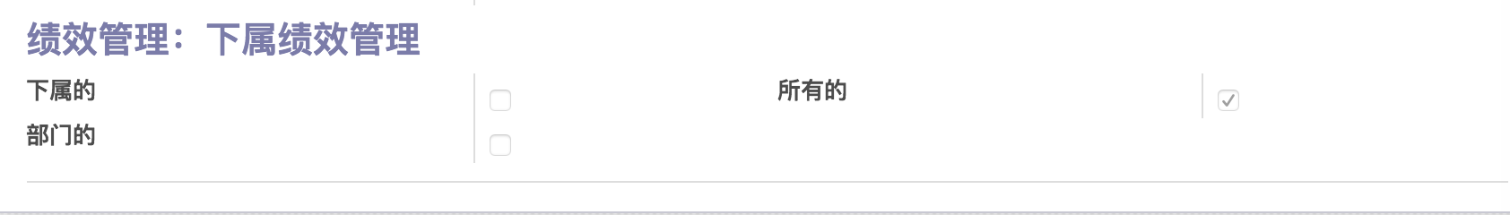

    我是想了解一下大家谁有更好的权限配置的方案。之前做测试,配置权限都是通过用户挨个去设置的,如下图
    我觉得是繁琐和不明智的,应该是我没有找到对的方法。我看到‘设置->安全->记录规则 ’这个菜单(如下图),对应的应该是每个用户都有这样一张权限表,不知道哪位大神有做过,可否给个提示?

            @hui 如上边那个绩效考核模块,我们现在配权限都是人工的判断这个人是否是管理者,是否是hr,然后再手动的去设置下的用户下一个员工一个员工的勾选权限,20个员工的话,我们就要挨个打开20个用户的配置,挨个去人工对照。
            而我现在想做的是,权限这个表是存在什么地方的,如果创建了新用户,自动触发计算,将每个权限写入到数据表中;如果更新了或者增加了新功能,我们可以直接在设置下的自动化->安排的动作,去计算和写入员工的权限。
            后者方式的每一项规则系统是有记录的,有判断的,是否有逻辑冲突是可知的,而之前的话,每一项权限的控制我们需要去花费人力去查看岗位、部门、是否有下属、是否有职责等等等,有什么冲突或是失误是无法立马判断得知的,每次的系统更新前多了很多不必要的人力花费。
            我是想知道这张表系统其实应该是有的,它应该对每个人的权限都有记录,但是我没有知道,还是这个其实我完全自己来重做?我刚刚接触两个月,可能还不够熟悉,所以有此疑问。
