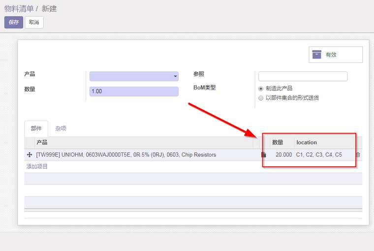

    如果将 odoo 用于电子行业,那么在生产时物料清单需要元件号的备注。
    在群有发出询问,有小伙伴回复 odoo 原始是没有这个字段的,需要自己加。
    我在odoo 模型中有看到dispaly_name 字段,类型是 char,打算用这个字段,有空查一下有没有别的地方用到。

            不好意思,可能我没有说明白。
            比如一块 PCBA 有不同的零件组成,每个零件都有对应的位置。
            数据如下:
            ITEM PN VALUE QTY LOCATION
            1 2024 100NF 0603 5 C101, C102, C103, C104, C105
            2 363 10K OHM 0603 6 R201, R202, R203, R204, R205, R206
            这时需要有一个字段用于保存 LOCATION 信息。

              哈哈,好玩,竟然加上了。
