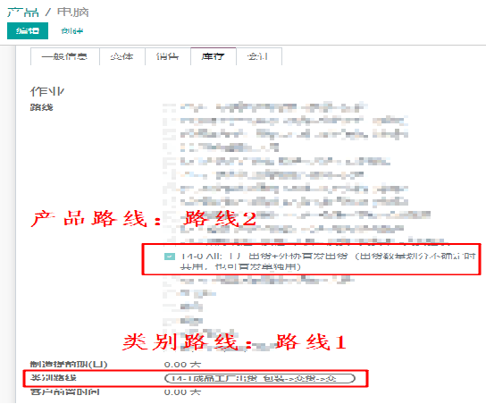

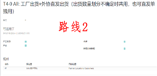

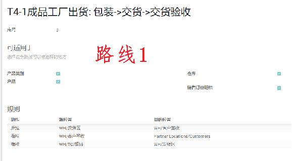

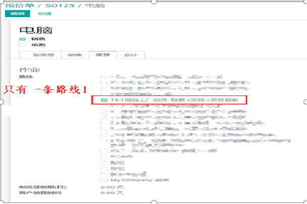

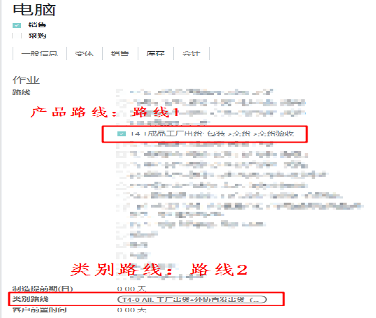

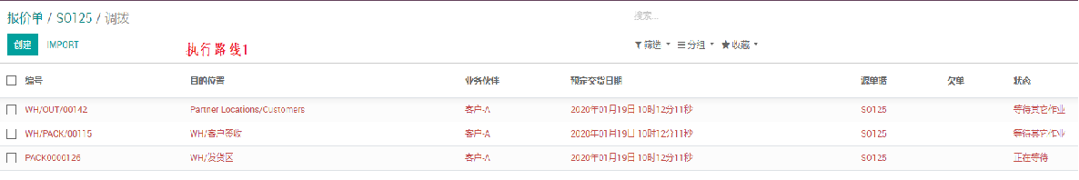

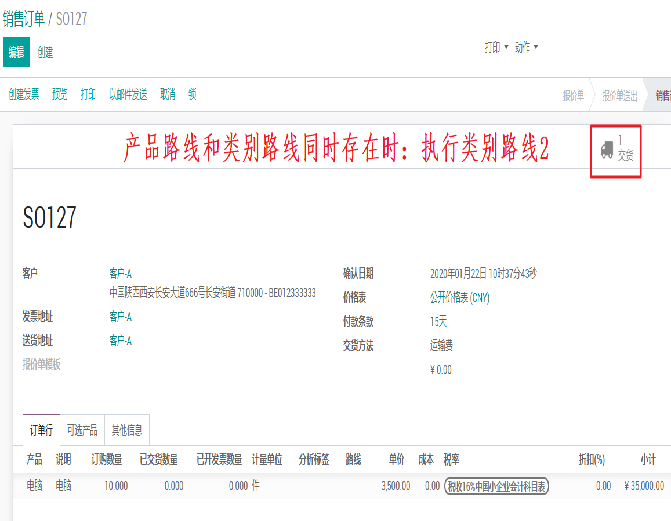

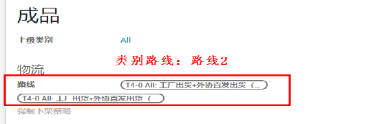

        感谢您的回复,但是我在实际测试发现呈现的结果与我们认知不同:订单行路线是第一优先执行的, 但是产品路线和类别路线的优先顺序似乎与设置无关,只与路线本身有关,以下是我测试结果,还望解惑,感谢!
        测试路线:

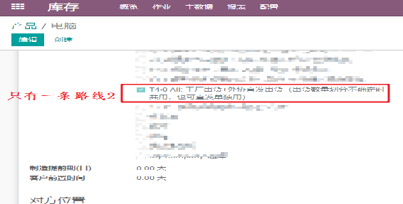

        产品中设置只有一条路线1 的执行结果:
        产品中设置只有一条路线2的执行结果:

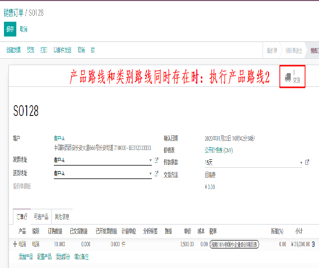

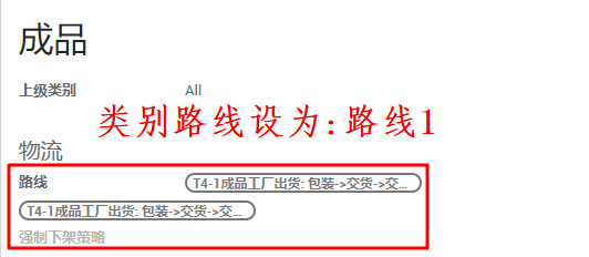

        产品中同时维护产品路线和类别路线时: 产品路线设为路线1,类别路线设为 路线2, 执行结果:路线2优先
        产品中同时维护产品路线和类别路线时: 产品路线设为路线2,类别路线设为 路线1, 执行结果:路线2优先

          @sherry 优先性只是一个基础,odoo对一个物料路线的演算,是基于所有有影响性路线的关联性去计算(这个很cool吧!),odoo12更提供了路线"视觉化"的说明,如下图

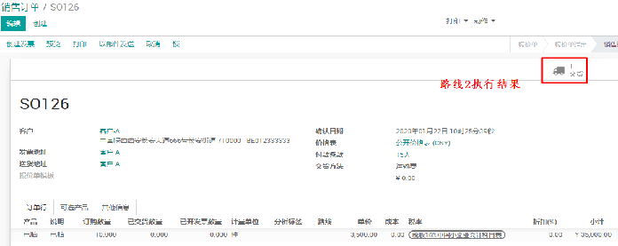

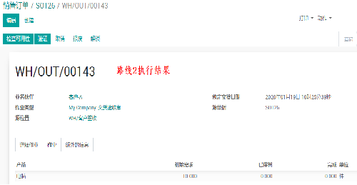

              各位前辈,我最近又做了进一步测试,总结如下,还请指导,解惑,万分感谢!
              总结:1.产品路线和类别路线两者并未有先后之分,某产品同时存在产品路线和类
              别 路线的情况下,执行结果有以下两种情况:
              1.1 根据路线优本身先级执行其中一条路线;
              1.2 执行这两条路线组合后新生成的第三条路线;
              2.路线本身优先级是根据组成产品路线的库位创建时间来判断的,库位创建
              时间越早优先级越高,如果一条路线中所有库位创建时间都早于另一条路
              线,则整条路线优先执行;
              另外,如果两条路线中库位创建时间先后有交错,或者受推拉规则的影响则
              会组合生成第三条执行路线。
              以上是我自己测试总结的规则,不知道是否正确,还行指导,另外第三条组合路线生成规则,我一直没有找到规则,如果哪位前辈研究过还请指教,感谢!
