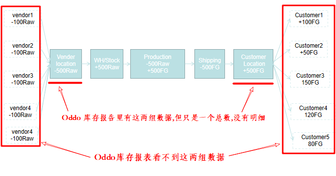

    问题说明:当前Oddo 物料采购由 “业务伙伴位置/供应商” 这个虚拟位置扣减, 销售出库后,库存会转入“业务伙伴位置/供应商”这个位置,但如果同一个产品存在多家供应商或者多家客户时,库存报表反馈出的供应商库存或客户库存就只有一个总数,不能精确到每一个具体的供应商或者客户。
    我曾经建了多家供应商,多家客户的位置,和供应商/客户专有路线想要在库存报表中体现出具体库存,测试结果显示只能显示到总库存 ,即使可以显示我也觉得此方法不具有可操作性。
    大家有什么好的方法还请指教,感谢!

        感谢您的回复,补充这个问题的应用场景:是来料加工,采购原材料加工成成品卖给客户,需要有一个报表能够清楚知道每笔采购入库记录精确到每个供应商,和销售出库记录精确到每位客户,以方便与供应商和客户结算或者对账,另外内部库存管理也需要查看此报表。
        目前遇到的问题图示如下:

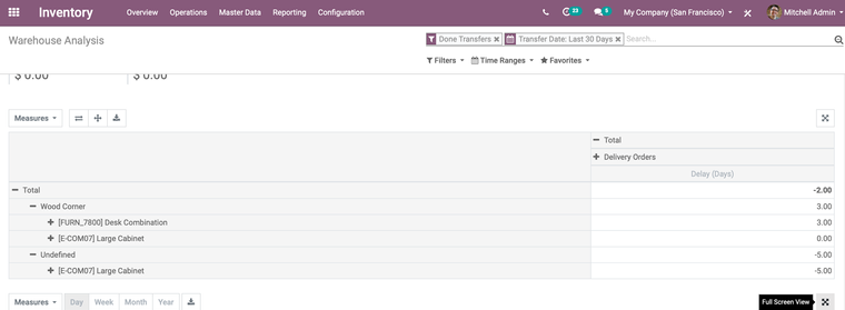

          楼主说的大概是“来单加工”吧,因为看起来原材料并不是客户提供的,而是你们自己采购的。而且看起来是不备原材料库存的,是根据来单按需采购的?(MTO方式?)
          虽然Odoo的库存确是用了“复式记账”的方式,即,添加了客户库位,供应商库位,生产库位等虚拟库位。但是对于采购入库或销售出库这种统计是不会采用归集这些虚拟库位的库存的方法来统计的。
          因为我们的收货单和发货单上都有对应的供应商或客户信息,所以只要对收货单,发货单进行统计应该就可以了。除非你还有没有说清楚的需求。
          比如下面就是30天内按客户按产品的发货统计:

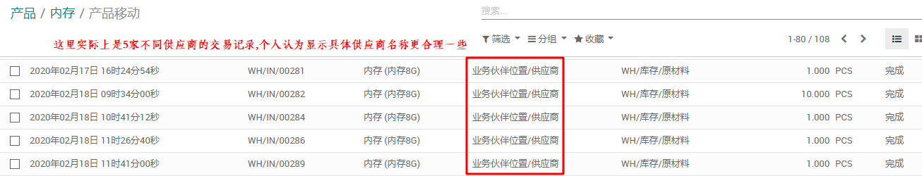

            感谢您的解答,我也了解有其它途径可以获取数据,但是个人认为以下报表显示实际供应商名称更好一些,我主要是不知道Oddo 有没这个功能,所以来此请教,根据您的解答,我了解了,如果需要精确到实际供应商,需要二次开发,我会考量是否有必要二次开发,再次感谢!

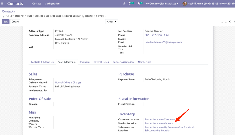

              虽然并不建议为每个供应商和客户单独设置其虚拟库位来统计收发货数量。
              但是的确按你所说,如果为每个供应商和客户设置其单独的虚拟库位就可以很直接的用上面的产品移动来统计出入库的数量。
              其实办法是有的,你只要打开‘开发者模式’,然后打开任意供应商或客户的表单视图,就可以修改供应商/客户库位了:
