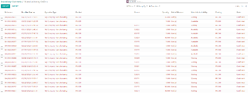

    我在在做数据分析时需要统计某些物料的MO 里的物料信息,但是目前我知道的方法只能逐个点开MO 查询,感觉很不方便,所以想了解下有没有报表可以下载MO List

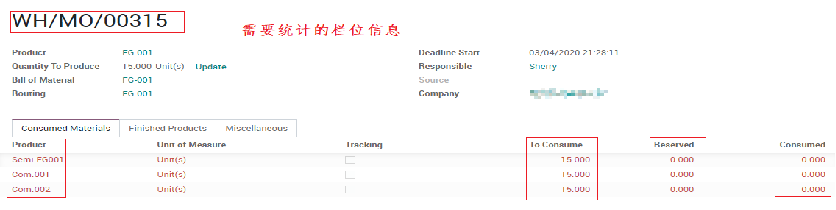

    例如: 我想要统计以下20张MO的明细, 现在我需要逐个点开每张MO 然后复制我想要的栏位
    以下是点开一张MO 需要逐个复制相关信息,很不方便

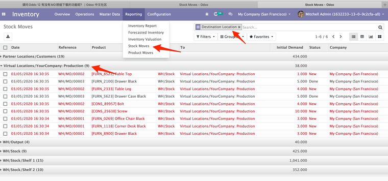

      生产单中的物料消耗明细实际上就是Stock Move, 在开发者模式下,你可以在Inventory的Reporting目录下找到Stock Move菜单项:
      然后按目标库位(destination_location)分组或搜索目标库位为:production的stock move记录就是你要的东东了。

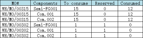

        在 回复了 digitalsatori 最后由 编辑
        @digitalsatori 不好意思,我表达不够清晰,我想要的报表如下,昨天自己手工整理了,主要是想分析下Oddo 的MRP 逻辑,我会让IT试试您给的方法,感谢!
