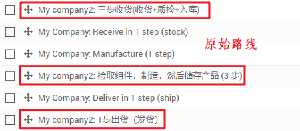

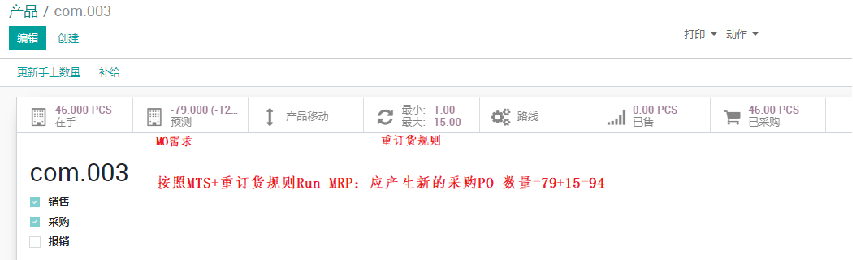

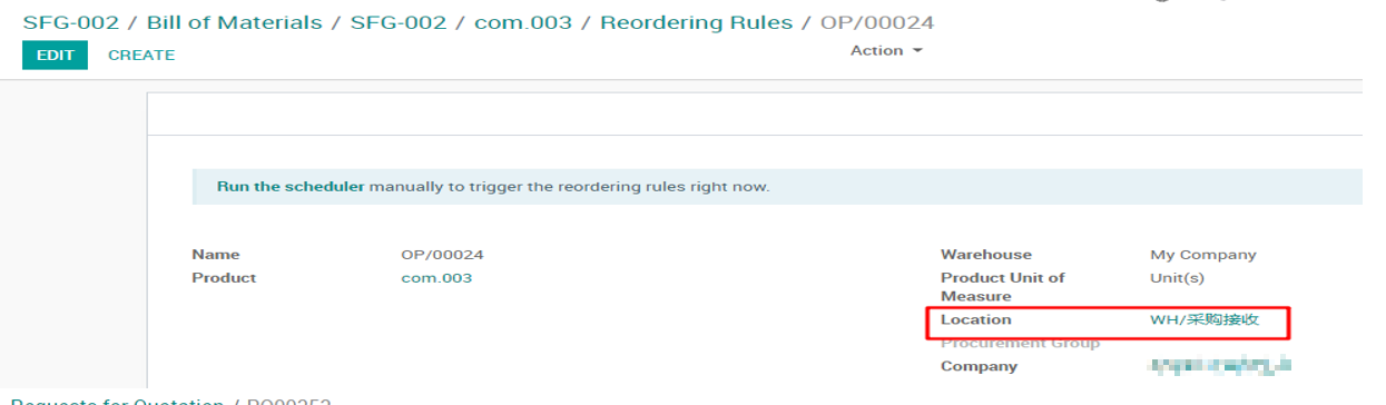

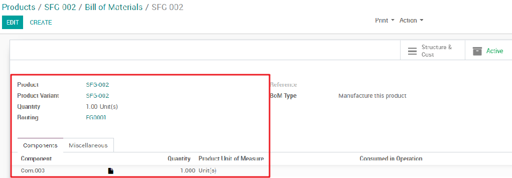

    最近测试Oddo MRP 逻辑时发现以下问题,目前原因锁定,路线设置和库位,还在验证中,哪位大神了解情况还请指教,感谢!

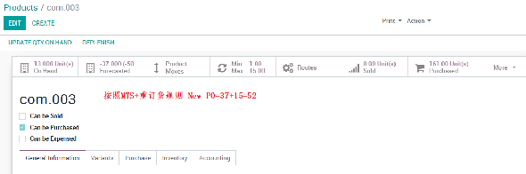

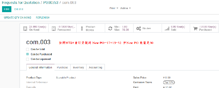

        SRP

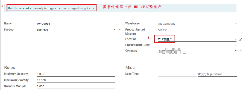

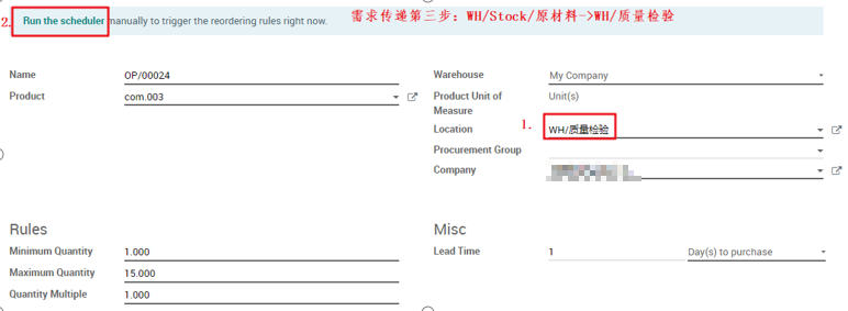

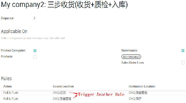

        修改重订货规则中的库位后,应该是此 库位触发MO需求加入计算,PO 数量增加了,但是数量与预期不符,需要继续分析原因
          SRP

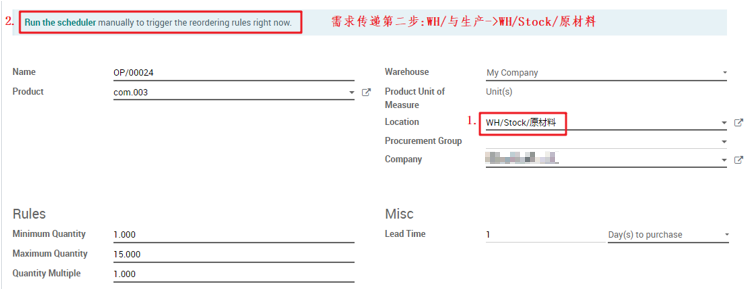

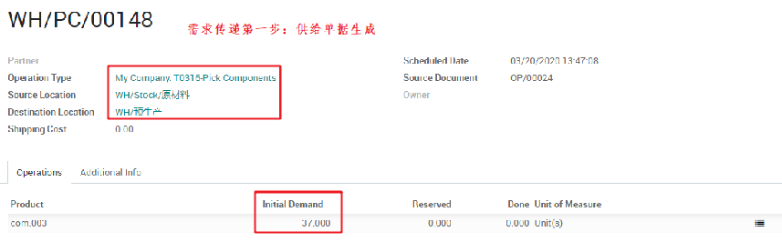

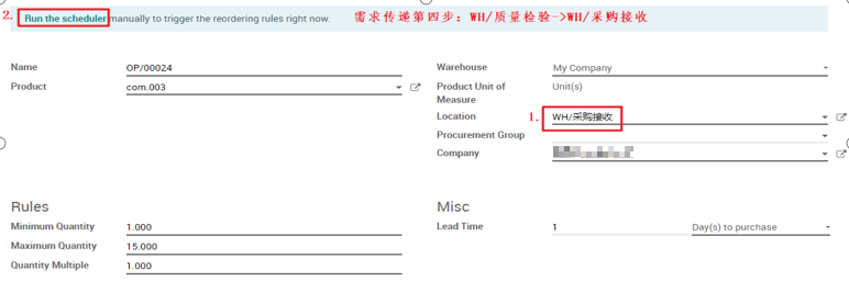

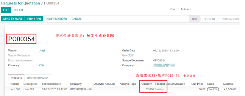

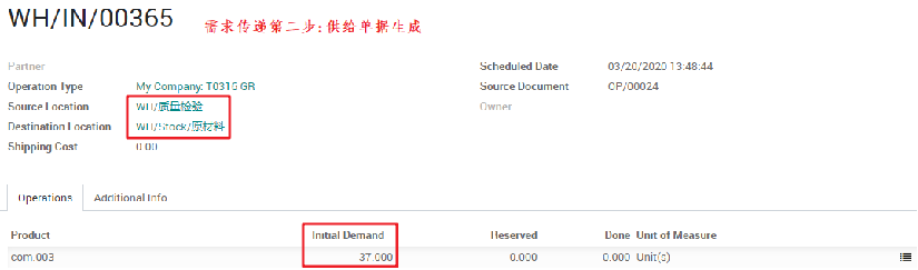

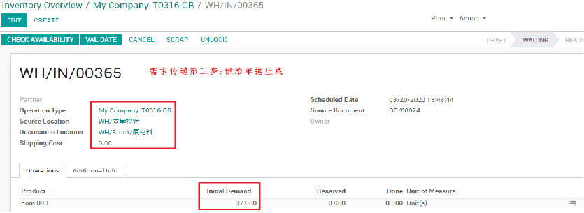

          New MO/PO 数量不准确原因分析: 多步入库的情况下,顶端需求未传递到末端触发补货的库位,需要从顶端需求对应的源库位开始,按以下步骤逐个修改重订货规则中的Location然后Run MRP 需求才能逐步从需求顶端传递到末端触发补货,那么如何能实现系统自动走这个步骤呢?还请高人指点
          测试案例如下:

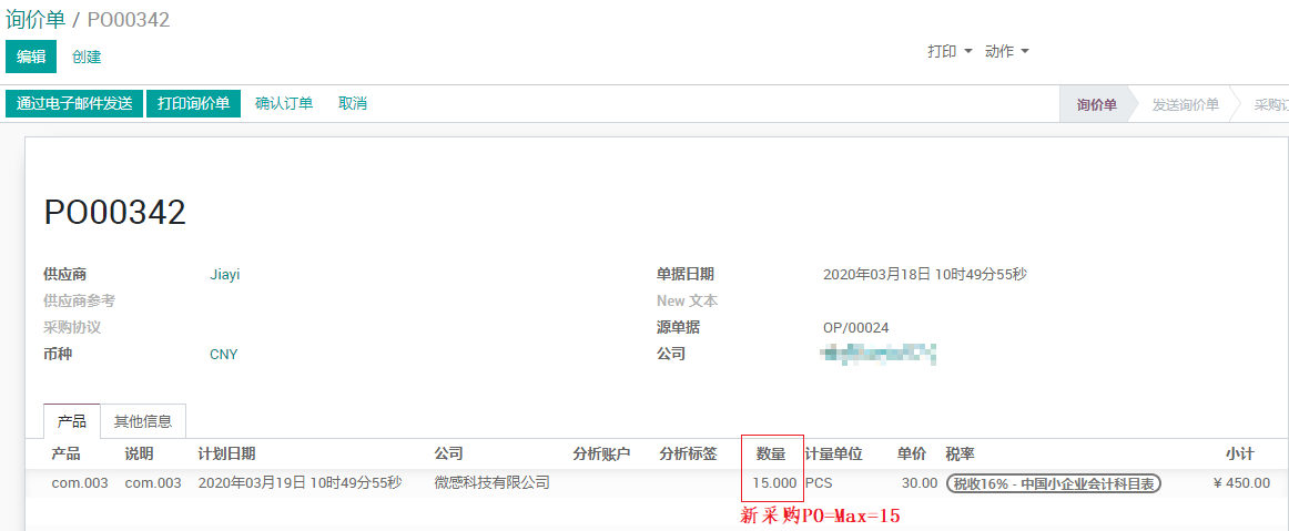

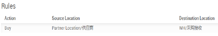

          第一次 重订货规则维护“WH/采购接收”后New PO 数量 15

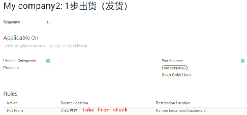

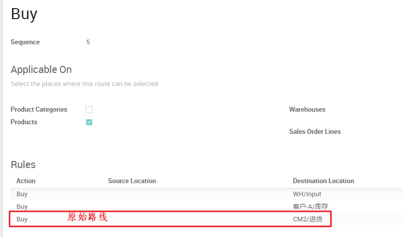

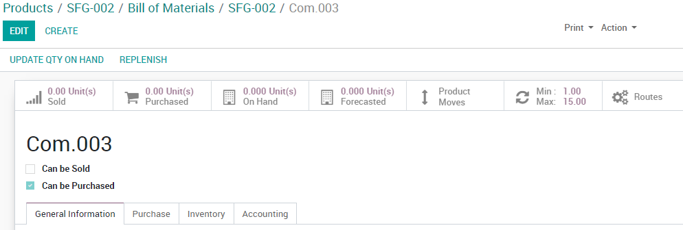

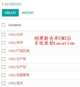

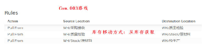

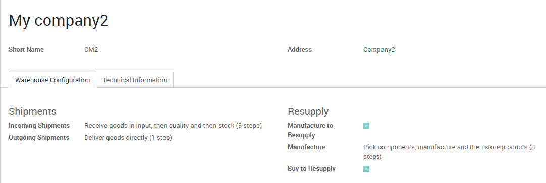

                @digitalsatori 我重新建了一个新的仓库CM2,所有原始路由, 库位我都没有调整, Reorder Rules 的Location 也修正了, 但Run MRP 后都没有触发生成补货 New MO和PO ,还请指点。
                PS:一步入库/出货我之前测过了原始路由没问题,我现在的主要问题在多步入库/出货 , 实际业务需要设置多步路由.
                设置细节如下:
                父阶:SFG-002 子阶 Com.003 用量 1:1 未修改原始路由

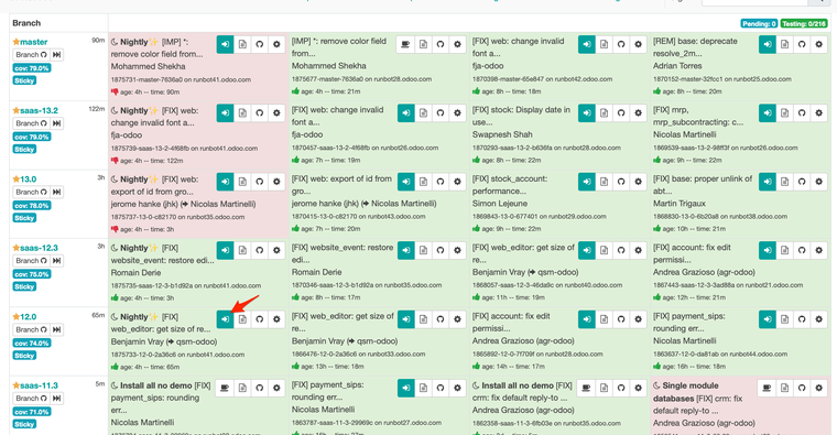

                  @SRP 我之前回复你的时候测试过三步收货+单步生产的情况。还没有时间测试包含三步生产的情况。
                  你可以先测试三步收货+单步生产的情况是否有你描述的问题。
                  另外,为了避免你的测试环境的代码和我的测试环境不一致的情况。建议你到官方的持续集成测试服务器测试:http://runbot.odoo.com/runbot
                  S 2 条回复 最后回复

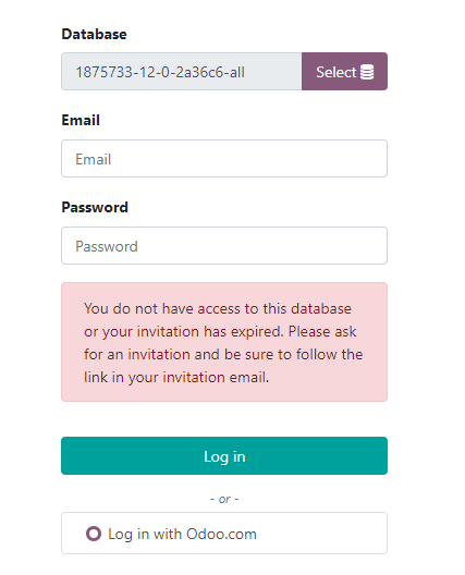

                      @digitalsatori 麻烦发一个测试账号注册邀请给我,我没权限

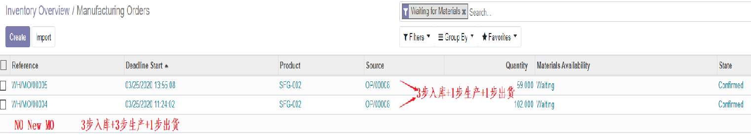

                          @digitalsatori 我分别在官网测试了 3步入库+1步生产+1步出货 和 3步入库+3步生产+1步出货 结果如下,还请帮忙看看是怎么回事,感谢!
                          3步入库+1步生产+1步出货 MRP 结果正确
                          3步入库+3步生产+1步出货 MRP 结果错误 未生成New MO 和New PO.
                          另外,我自己的环境中测试3步入库+1步生产+1步出货 MRP 结果也是正确的.
                          以下是http://runbot.odoo.com/runbot 中测试结果,供参考

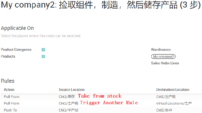

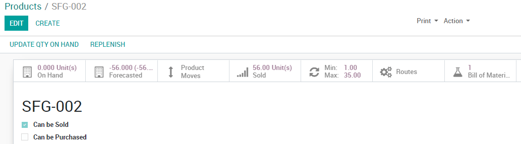

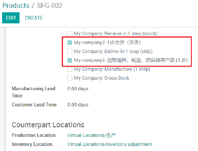

                              @digitalsatori 这个是我新建的BOM 只有两层, 成品 SFG-002 下阶一个原材料 Com.003 用量1:1, SFG-002 需求来自于SO,我是成品和原材料都在测,成品Run MRP+Reorder rule 会触发生成New MO, 原材料会触发生成New PO
                                发表于 最后由 digitalsatori 编辑
                                #14

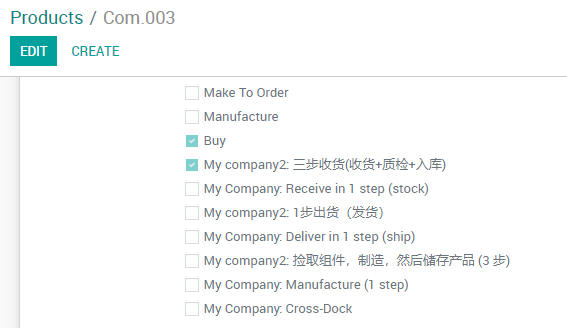

                                这个MO的触发跟三步生产是没有关系的。三步生产只是增加了原材料的取料和产成品的入库,并不影响SO的需求是否生成MO。
                                我猜测你的问题是源于SFG-002的设置,你没有选默认的"Manufacure"路由,而勾选了“三步生产”(估计是修改了三步生产的作用范围到“产品”,默认是不显示在产品上的)。这样设置的理解是错误的,事实上‘三步生产’如前所述并不触发生产,你也不需要把“三步生产”设置到产品上。
                                S 1 条回复 最后回复

                                  SRP
                                  #15
                                  @digitalsatori 非常感谢,我修改设置后重新测了,这次测试结果是正确的.

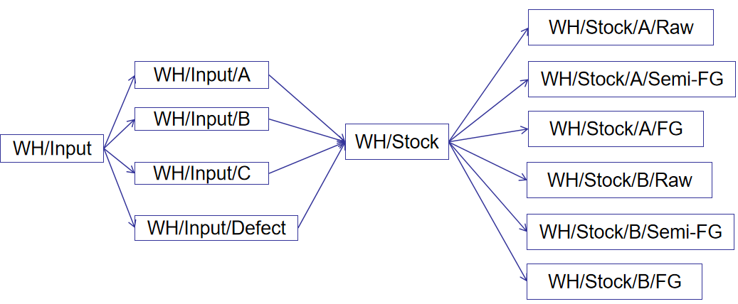

                                  另外,还想请教下我实际业务中,物流路径及库位及有做以下细分,如果原始路由不做变更,那么是不是只有在每个根库位设置 上架策略 (Removal Strategy)这一个办法才能入库到相应库位,感谢!
                                    #16
                                    我估计你是想说“Put away Strategy"吧, 是的,你需要设置Put away Strategy
