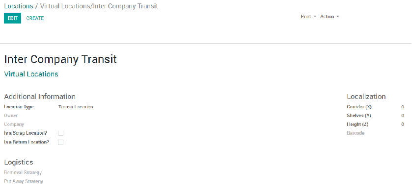

    我在测试相同数据库TC 中Warehouse “Company2” 和 “Waixie” 之 间买卖同一颗料SFG-002,系统弹出异常画面,不知如何破解,还请大师指点.
    我想可能跟Inter Cpmpany Transit 这个库位有关.
      inter company transit 库位是不同仓库之间调拨的中间库位。从仓库A调拨到仓库B,实际发生的动作是:
      仓库A 库位-> transit库位 -> 仓库B库位
      包含两个动作,仓库A的发货和仓库B的收货
      在Odoo企业版中有对多公司的内部关联交易的完整支持,就是子公司A的采购订单会变成子公司B的销售订单,以及相关的财务和物流交互。
      外协生产不属于公司内部关联交易,一般不用多公司来做,Odoo是完全支持外协生产的。

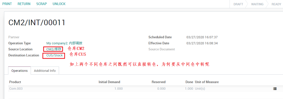

        @digitalsatori 感谢解答,另外还有以下疑问,还请解惑:
        1.如下图,Oddo 两个不同仓库可以直接进行内部调拨,为何要通过“ transit库位”中转呢,这样做的作用是什么呢?
        2. 请问公司内部关联交易以及外协生产 要怎么设置及操作? 或者可否将画面截图或者操作手册分享给我, 我在我的Oddo 12中没有看到这两个功能.

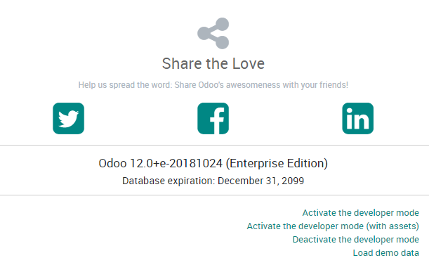

        以下是我用的版本

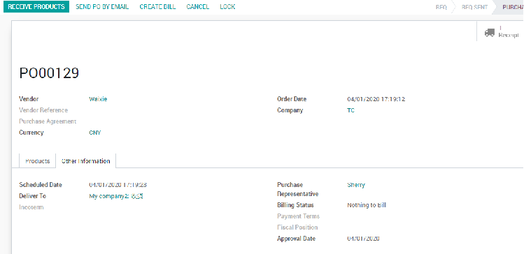

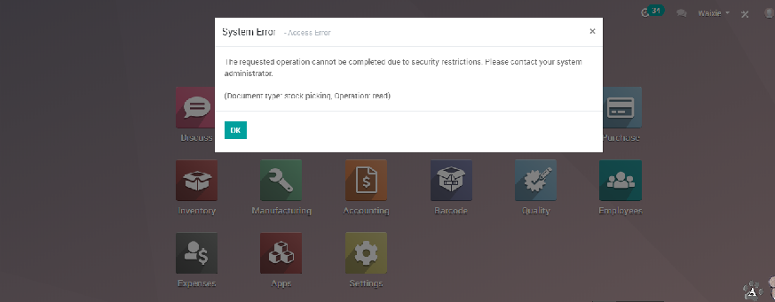

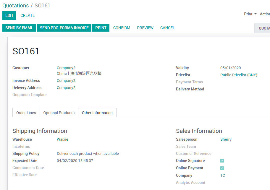

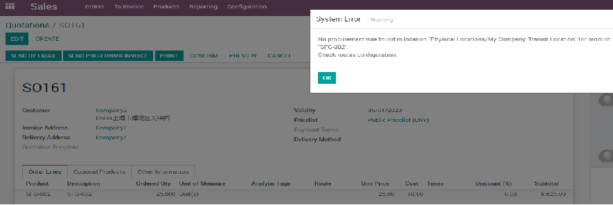

            按照以上方法操作,TC 开立外协PO 后 关联公司Waixie 出现以下异常画面,需要分析原因
              SRP
              在 回复了 digitalsatori 最后由 编辑
              @digitalsatori 请教,我按照以上步骤 设置: 母公司:TC 关联方子公司:Waixie 测试关联方交易, 在母公司 TC 创建采购订单后, 进入关联子公司 Waixie, 出现以上异常画面, 且子公司Waixie 未自动生成销售SO,请帮忙看看是怎么回事,感谢!

                @SRP 在 请问“Inter Cpmpany Transit” 应用的业务场景有哪些,如何使用? 中说:
                想象一下一个仓库在北京,一个仓库在上海。从北京仓调出的货品怎么能瞬间到达上海仓。而且北京仓的仓管和上海仓的仓管也不会是同一个人,北京仓管负责发货确认,上海仓管负责接收确认。
