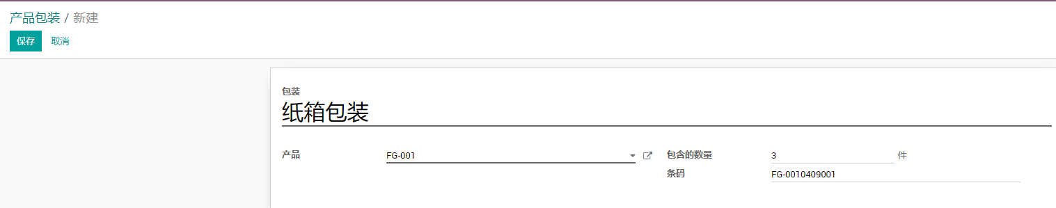

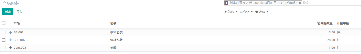

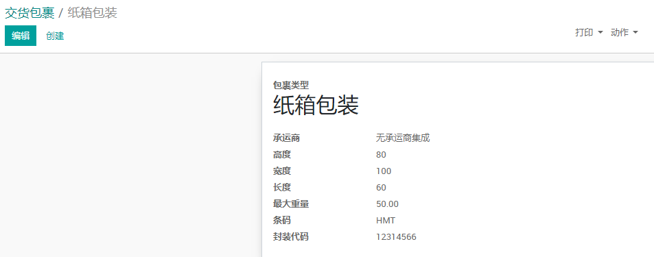

    请教:
    1.“产品包装” 和“交货包裹” 之间有联系吗? 维护这两个具体是如何发挥作用的?
    2. “产品包装""交货包裹"可以理解为包装规范吗?具体如何使用?
    3. “条码”“封装代码”是提前建一个定值吗,如何使用?
    例如:1.提前建好包装规则,出货时根据出货数量计算,这批货物的材积,作为安排运输工具或报关的依据?
    个人理解: 这个可能性比较大,但从测试看目前我还不知道这个数据要怎么用.
    2.出货前完成货物打包,然后再将实际材积数据维护进Oddo 用来打印外箱标签?
    个人理解:感觉这个可能性较小,因为出货前在计算材积,交货效率会受影响.

        产品包装或箱规(product packaging)和交货包裹或包装单(package)之间没有直接联系。
        packaging是用在销售模块,主要作用是在做订单的时候提醒订单数量是否符合箱规。
        比如:鸡蛋有12个一盒的箱规,也有20个一盒的箱规,在订单录入时如果选了12个一盒的箱规,那么你的订货数量就必须是12的倍数,如果订货数量是20就会有报警。
        package操作是属于物流管理的。就是你这批货是如何包装的,哪几个产品放在哪个箱号的箱子里,这几个箱号的箱子又是打包在哪个master carton里,然后装在哪个柜子里。
        这些操作都可以结合条码操作,生成对应装箱条码。另外,如果设置好delivery method, 系统还会自动根据快递的接口,去自动生成电子快递单及价格等。
        Odoo的企业版有跟国际上的一些著名的快递商的接口,比如UPS,DHL,Fedex等等,不过这个接口是开放的,社区版我们也可以通过开发对接国内的快递服务。
