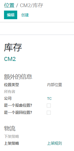

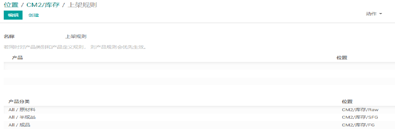

            发表于 最后由 SRP 编辑
            我用的是Oddo 12 测的, 设置图示及结果如下,你可以跟你的设置对比看看
            设置:
            结果:
