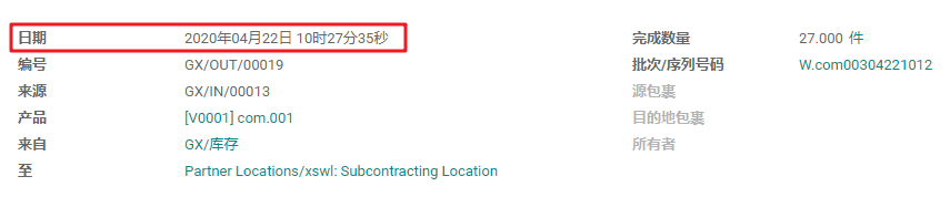

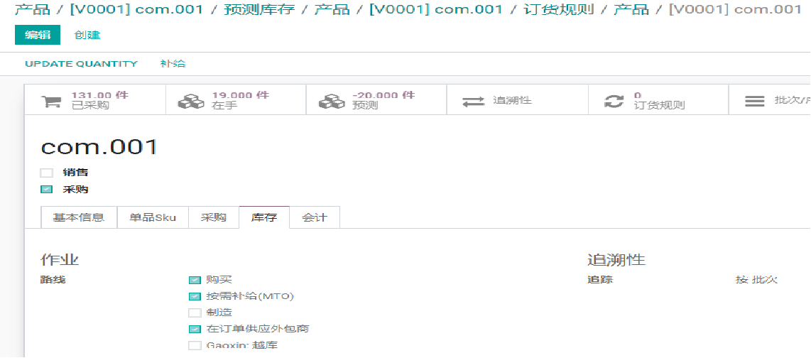

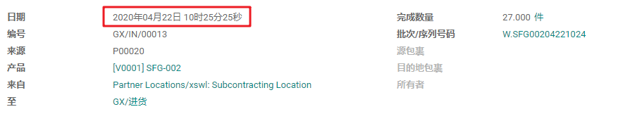

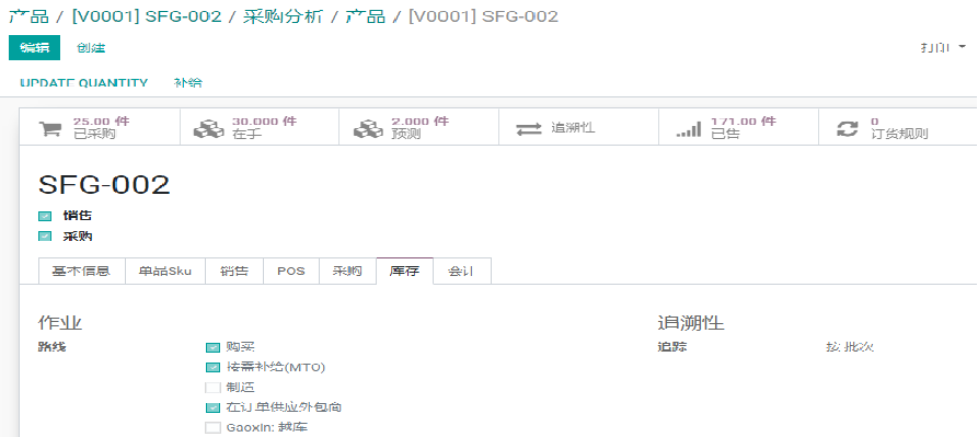

    测试Oddo13 委外功能,发现子件尚未发料给外包商,但委外PO可以完成父件入库,请教这是怎么回事?

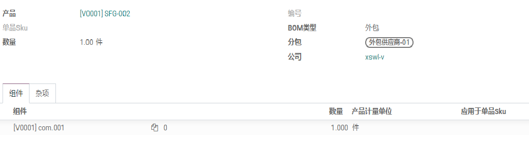

    父件:SFG-002 发包给外包供应商-001 生产, com.001是SFG-002的唯一的子件
    以下错误步骤,系统却可以执行
    父件先入库
    子件后发料
