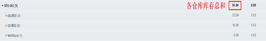

    以下是我测试的数据:
    三个仓库 GX,ZS,WH(xswl),CA(Changan) 总库存54

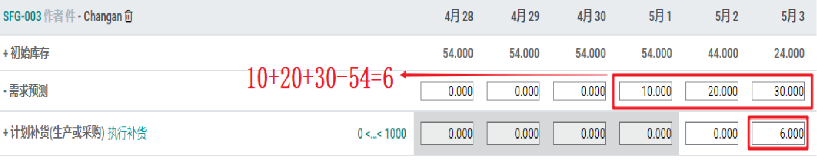

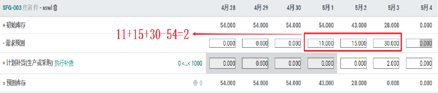

    MPS 界面,各仓库的初始库存都显示总库存54,当两个仓库同时录入需求时, 却将总库存54作为各当成各仓的独立库存进行计算,需求与供给取值范围不一致,计算结果就是错的.
    以下案例中正确的补货数量应为: xswl需求+Changan需求-总库存=11+15+30+10+20+30-54=62 正确
    而实际下图MPS 的补货需求=6+2=8 错误
      理解错误了。Odoo的MPS计划是按公司来做的,并不是按仓库来做的。计划开始所选择的仓库,只是表示补货仓库是什么,就是采购或生产的到货仓库是哪个。
