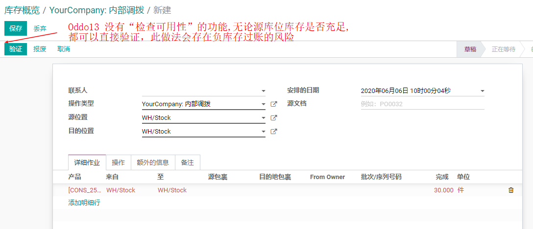

  4. Oddo 13 内部调拨作业,没有“检查可用性”的功能,源库位库存不足时也能调拨,这是系统Bug 还是设置问题?

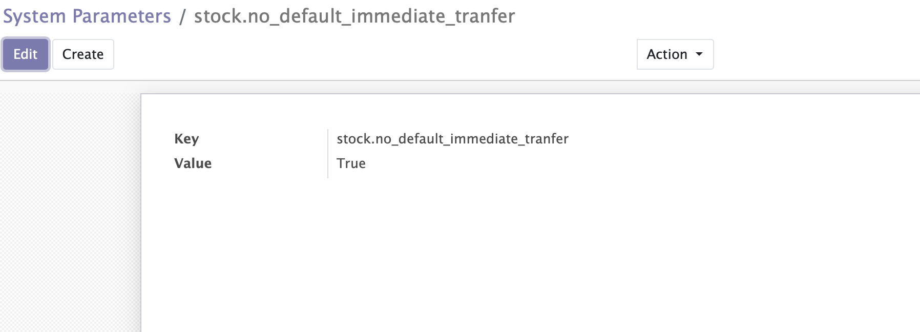

      @SRP 发现上面回答反了,按你的要求是immediate_transfer = False.
      刚看了一下代码, 发现immediate_transfer默认值本来就是False
      所以上面所说的方法根本没有作用,不过看代码竟然发现了Odoo的一个秘密:astonished_face: ,其实它在设计的时候是考虑了你提到的需求的,如果不希望默认是immediate_transfer, 你需要做的是:
      1. 进入开发者模式
      2. 进入菜单Settings/Technical/Parameters/System Parameters
      3. 创建一条如下的记录:
        即key为stock.no_default_immediate_tranfer value 为 True 即可!

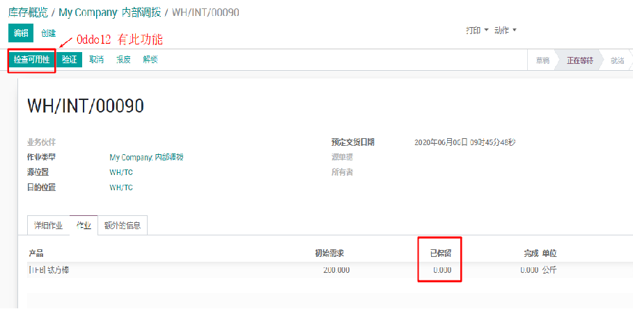

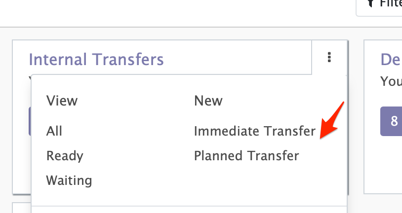

        Odoo13中收货,发货,内部调拨都有两种类型。计划性调拨和立即调拨。没有库存数量检查的这种叫‘立即调拨“。
        S 1 条回复 最后回复

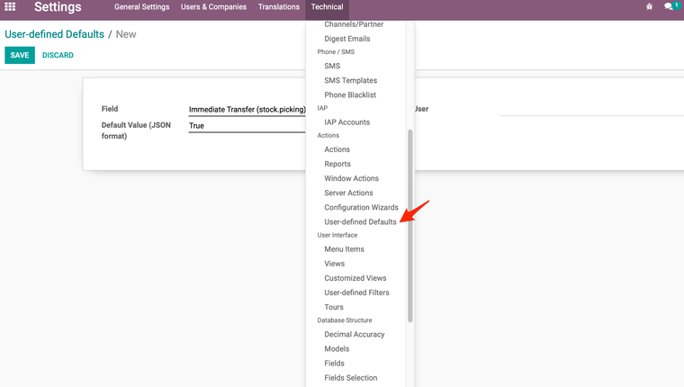

          @digitalsatori 感谢您的解答,另外请教: 如何能把“计划性调拨”设为默认类型呢? 如果不设为默认类型则,每次都需要手动点选后才能检查库存是否足够.
            我觉得它的即有逻辑是合理的,就是默认情况下手工创建移库单是立即调拨,而通过销售或生产生成的则是计划性调拨。尤其是内部的调拨更是应该是清楚库存的情况下的操作。
            当然一定要将计划性调拨作为默认选项,可以这么操作:
            1. 进入开发者模式
            2. 进入Settings/Technical/Actions/User-defined Defaults/
            3. 创建新的记录,字段搜immediate, 默认值填True,如下:
              SRP

                在 回复了 SRP 最后由 digitalsatori 编辑
                1. 进入开发者模式
                3. 创建一条如下的记录:
                S 1 条回复 最后回复

                      @digitalsatori 您好,我今天按照以上方法设置了,但未达到预期效果,可否帮忙看看是不是我漏了哪个步骤.
                      digitalsatoriD 1 条回复 最后回复
                            #12
                            @SRP 在 Oddo 13 内部调拨作业,没有“检查可用性”的功能,源库位库存不足时也能调拨,这是系统Bug 还是设置问题? 中说:
                            因为你的英语比开发者的好,那个开发者定义的key是 stock.no_default_immediate_tranfer , 注意这个tranfer:astonished_face:
                            S 2 条回复 最后回复
                              SRP
                              在 回复了 digitalsatori 最后由 编辑
                              #13
                              @digitalsatori 果然可以了,看来我是画蛇添足了:face_with_stuck-out_tongue:
