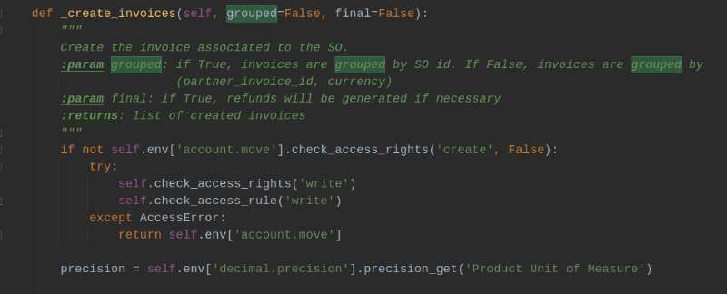

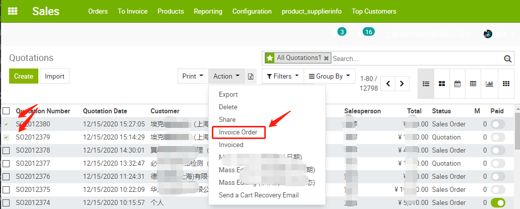

    在Odoo12和Odoo13中:
    同一个客户公司,发票地址一样,就可以合并开票。
    选中 需要合并开票的 订单,在动作中 ,选择开票即可:
    发票地址不一样订单的不会合并到同一张发票中,
    反过来说,如果要合并开票到一张 电子发票中,订单上的开票地址需要一致,多么细心的设计;

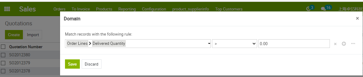

    利用好某个OCA的第三方模块 Odoo12和Odoo13
    都能 方便的 导出 所有 已送货 ,未开票的 销售订单及 销售订单明细,
    因为这个第三方模块 允许 筛选出 订单行(o2m) 下 已送货大于零的 销售订单;

        @卓忆 在 卓忆原创:Odoo实施点滴集Odoo案例点滴分享 中说:
        合并开票
        对于多笔销售单生成一张合并发票的功能要慎用
        ,销售单的发票需要独立对应销售订单,也就是一张销售单可以有多张对应的发票,但多销售单一张合并发票,会计凭证也会被合并,"立帐"不清楚
        ,还有售单生成一张合并发票,的前提是已交貨"未开票",而不是合并草稿,这会问题,因为开票时机考虑有很多的因素,最后因为一张销售单有问要修改合并发票明细,就要取消整张合并发票,再重新创建,这也是往后的困扰,以上建议给你参考,谢谢
