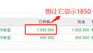

    在odoo13中,产品数量的数字默认小数点后面有三个零,怎样去除掉,只让它显示整数?

      开启开发者模式后, 设置 | 技术 | 数据库结构 | 小数精度下
      试试,设置 Product Unit of Measure 的精度,
      记得先在测试库中测试,
      另外,有的地方 页面上 还有精度的设置,这就需要 开发人员配合了;

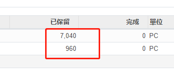

        @卓忆 非常感謝,這正是我想要的~~ 我們公司剛開始使用odoo,還在慢慢學習~~
