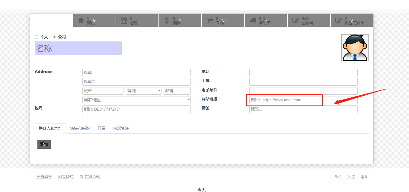

    odoo14中字眼“例如:https://www.odoo.com”怎么样注释掉?是不是在i18n文件夹中的zh_CN.po修改?然后重启odoo服务,但是好像修改完,重启以后,好像没啥变化呀?
      继承这个视图, website字段 placeholder 属性修改 网址就没了

        @mzj 谢谢,像那个title中的Odoo如何注释掉

          @mzj 在 odoo14中字眼“例如:https://www.odoo.com”怎么样注释掉? 中说:
          placeholder
          你好,我是这样做的: 我直接在代码了找到res_company_views.xml(addons\base\views下的) 和res_partner_views.xml (addons\base\views下的) 的placeholder属性修改掉的,然后又去升级模块的,但是前端显示还是没变化了,这是怎么了
