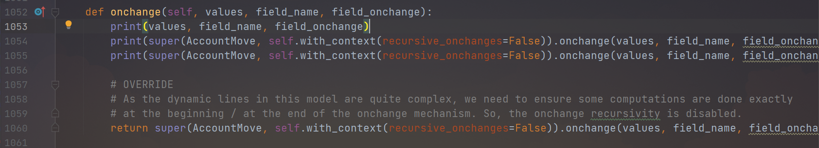

    account.move 模块 需要更改自动编号, 但是 这个自动编号 第一次有记录的时候会出现, 第二次开始就变成了 草稿,我看了源码
    0c78e66f-0e7b-46ff-86b4-6cb24b5e7b4e-image.png 执行了这个方法, 通过打印获取了这个方法返回的值5f738b3f-5a24-47f2-a2c0-017b9f8ecfe0-image.png 请教一下有谁了解过这块的代码结构是怎么样的吗? 位置是在 addons\account\models\account_move.py1dcd902c-2d93-4a93-bde7-ad6b0354fd60-image.png 这个下面

      @mzj 你看的地方不对, 发票编码在Odoo V14中是一个compute字段,你可以看一下account.move对象下的_compute_name方法。
      其实Odoo V14对于发票编码的处理比较特殊,如果需要对已有发票的编码进行批量修改,可以选中发票,然后点“resequence”
      V13或以前的版本则可以通过访问
      Settings -> Technical -> Sequences and Identifiers -> Sequences 来设置编号规则

        @digitalsatori 另外要知道发票编号在发票确认后生成,没有确认的发票都是Draft(草稿)

            @digitalsatori 我想问一下, 可不可以在草稿状态下就出现编号呢?还有 14版本不可以在前台设置account.move的编号规则了吗
