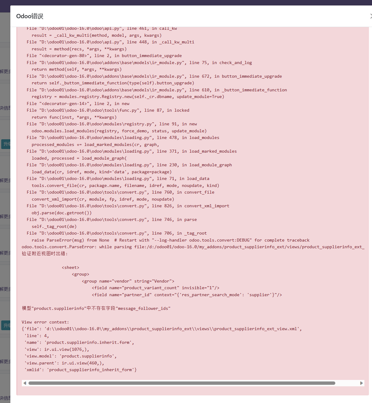

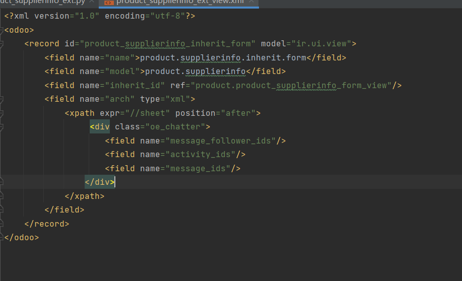

    我现在修改成这样的话,他就报这个错,
    是不是应该把两个py文件写一起,直接用_inherit?
      你这里错误使用了inherits,你的用法里实际创建了一个名为product.supplierinfo.inherit的新对象。如果需要给product.supplierinfo对象加上Chatter,直接用_inherit并且不要_name

      billchen0769
      我不是很懂_inherit和_inherits的差别?

        @billchen0769 在 product.supplierinfo的扩展问题 中说:
        是的。就写这一个类就可以了。mail.thread, mail.activity.mixin的模型中包含所有你在扩展的view中所需要的字段和方法。

          billchen0769
          我代码这样修改以后
          把注释了以后和前面的错误一毛一样,
          请问一下要怎样解决?
          • digitalsatoriD
            你可以这样来试,先把你扩展的view从__manifest__.py里注释掉,重启服务器,更新你的模块。
            更新完成没有报错的情况下,在将__manifest__.py 里注释掉的扩展view加回来,重启服务器,更新你的模块。

              billchen0769
              我这样修改代码以后,升级报这个错误
              不知道如何解决?
              digitalsatoriD 1 条回复 最后回复
              • B billchen0769
                我这样修改代码以后,升级报这个错误
                不知道如何解决?
                我这样修改代码以后,升级报这个错误
                在_inherit这一行上面加上一行:
                _name = 'product.supplierinfo'
                因为咱们这里是多模型继承,需要指定主模型。

                  billchen0769
                  还是报这个错误:
                  ValueError: The _name attribute ProductSupplierinfoChatterInherit is not valid.

                    billchen0769
                    #11
                    这是我的代码
                    • B billchen0769
                      还是报这个错误:
                      发表于 最后由 digitalsatori 编辑
                      #12
                      还是报这个错误:
                      根据你贴出来的错误信息,应该是你的其他代码里写了 _name = 'ProductSupplierinfoChatterInherit'。你贴出来的代码没有问题。注意修改代码,重启服务器,更新模块。
