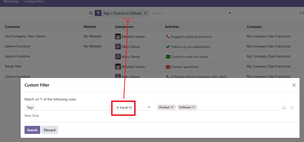

    选择is equal to 后,搜索的条件不应该是Tags = Product and Software 吗?为什么是Tags = Product or Software的?
    is equal to 这个名字是否使用得当?谢谢

      分2条筛选,
      1:Tags is equal to product
      2:Tags is equal to soft,
      然后 根据上面的 Match all 就是 需要满足上面2个条件,就是and 了,
      用一条筛选 2个条件 就是 or 。
