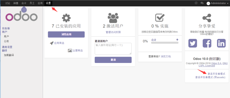

    10.0 激活开发者模式 在设置页面
    0_1482720397602_upload-2827c7aa-56ae-4c86-87de-fcec9de113be

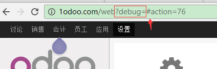

    也可以 通过 在浏览器地址栏 的 #前输入 ?debug=
    来 进入开发者模式。

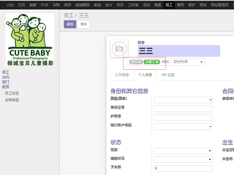

  • Odoo10中员工不支持标签了吗?
    卓忆卓 卓忆

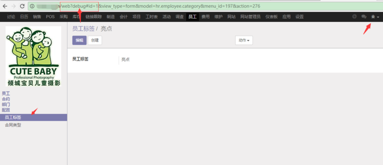

    开启 开发者 模式 ,还在的
    0_1493882702551_upload-fef4d051-24a6-4926-be4a-1af0a91de9c0
    0_1493882760474_upload-c9653b59-41f5-45f0-adf6-ceeb060ca5ff
