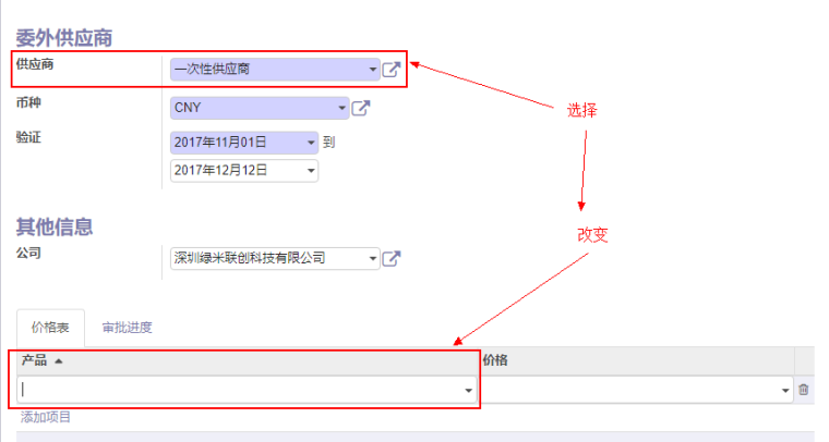

  • odoo 10 中头行结构,如何实现自动更新?
    J JacksonLeeZY
    如下图,当我点击切换 供应商(res.partner) 的时候,需要去限制 下面的 产品(product.product)的选项,这里有一张中间表存放的是 供应商的id和产品的id ,如何在onchange事件中去动态更新 产品的 选项值?或者说,有没有一种方法,当我改变 头 结构中的某个字段之后,让系统去更新一下行,让行中的某些字段重新 根据 domain 限制一下 选项值?
