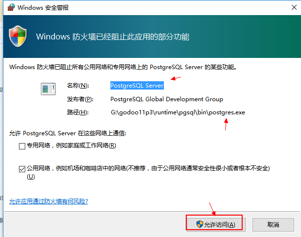

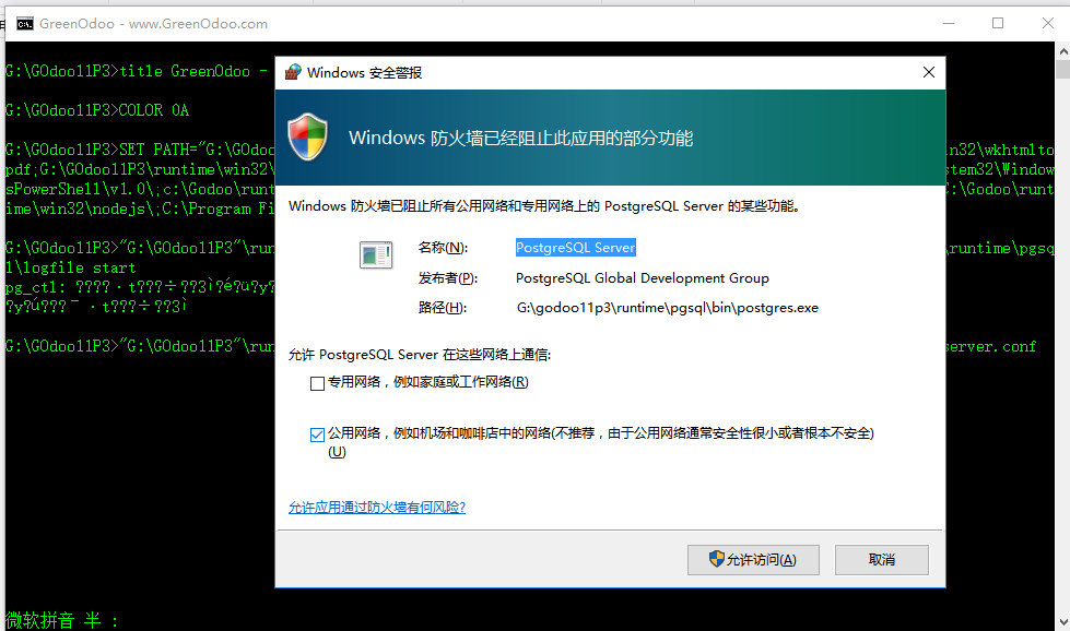

    放到 英文目录(目录不能带中文) 运行start.bat 即可 开启服务器端,
    会出现类似 0.0.0.0:8069 的提示 ,
    防火墙会提示2次,都允许即可。 (一次是python一次是postgresql)

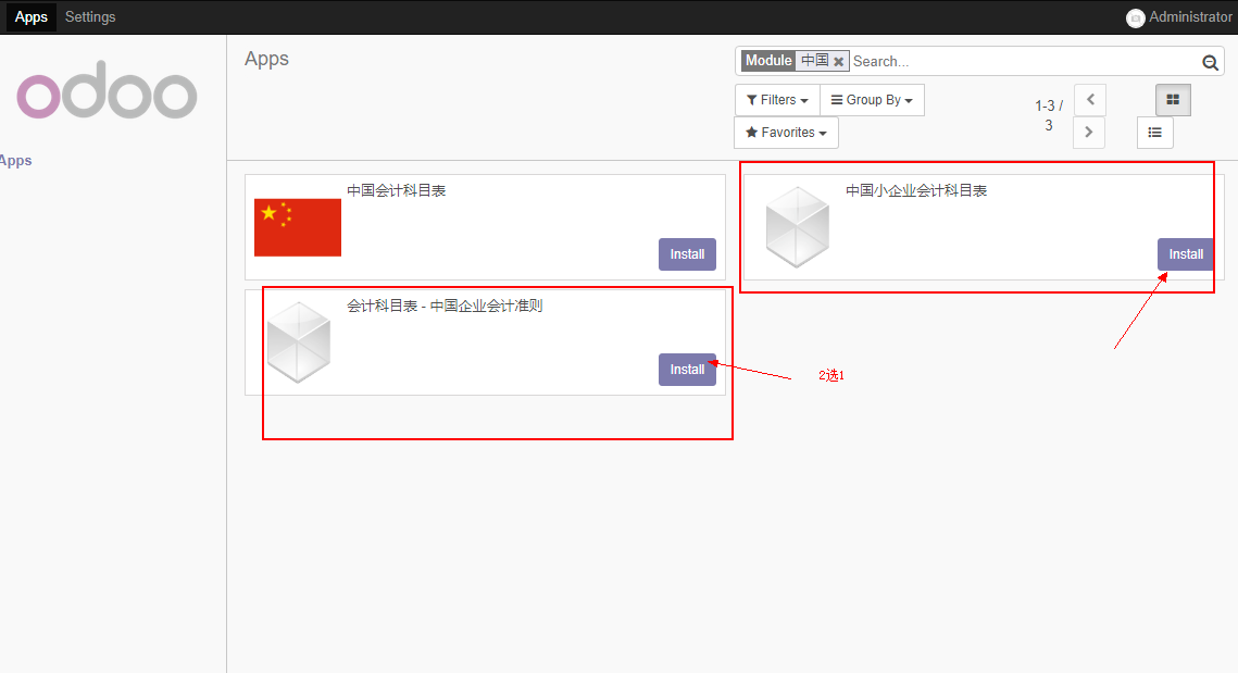

    和Odoo9 一样,也要先安装 中国会计科目表 2选1,
    不然 销售模块中,无法正常 添加 客户。
