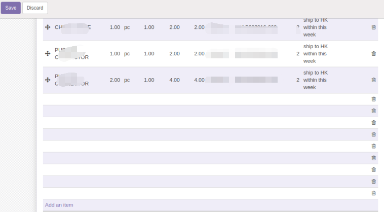

    根据条件隐藏部分数据,在one2many字段显示的时候,发现数据没有显示,但是这一行数据后面的删除按钮没有隐藏掉,这个怎么把删除的按钮页隐藏掉啊。如下图所示:

      在odoo11下是写了这么一个js实现的。思路是如果form视图中的o2m字段的展示数据的td中都有o_data_cell和o_invisible_modifier的话,隐藏掉这一行。

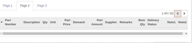

      还有一个问题是:如果这个o2m的数据很多,导致分页的话,可能导致,某一页的显示的是没数据,但是这一页还是存在的。如下图:
